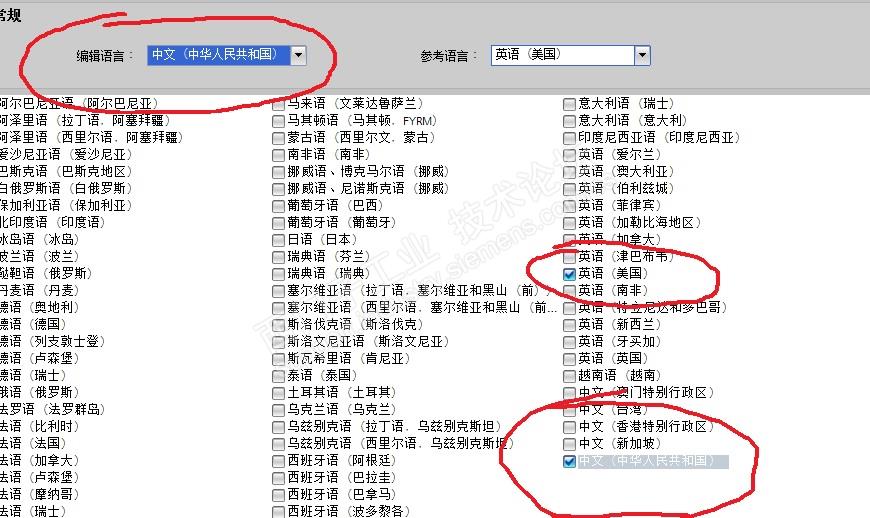

项目中用到原来的项目,需要借鉴一下,然后用博途V15将原工程升级后复制进新项目中,发现注释全部没有了。后将新项目复制于老项目中,注释同样没有了。经研究发现,语言和资源选项中,项目语言中,原项目为中华人民共和国,新项目为英语造成的。修改编辑语言后就能完成语言修改后显示问题。
