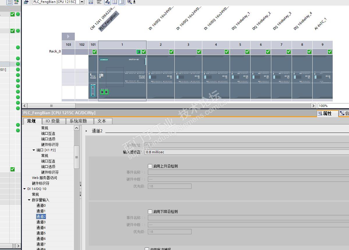

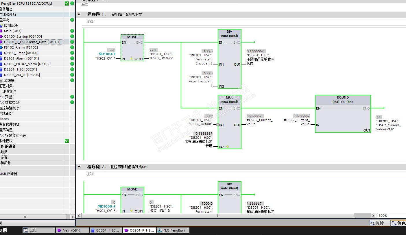

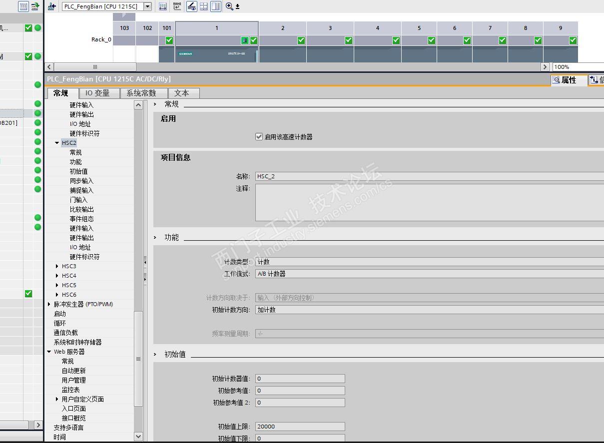

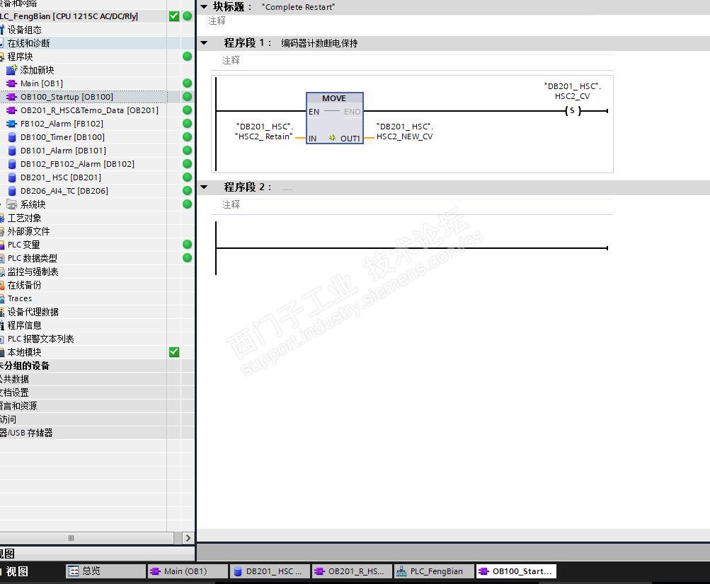

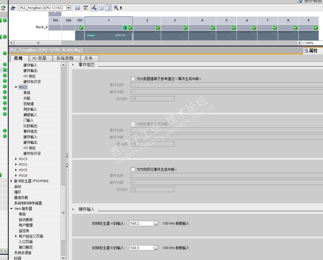

1200PLC(CPU1215C)接入两个增量型编码器,AB计数,加方向,PLC程序中第二个编码器HSC2(I0.2和I0.3)在程序中有断电保持和更改当前计数功能,梯形图及配置如图,更改计数器当前值后,发现HSC2只能进行减计数,手动正方向旋转编码器,数值减小,手动逆方向旋转编码器,数值还是减小!(另一个编码器HSC1在程序中无断电保持和更改当前计数功能,默认ID1000值,能正常加减数读取),寻求平台各工程师们帮忙指点下,程序有无问题或需要在程序中做何更改,非常感谢!
