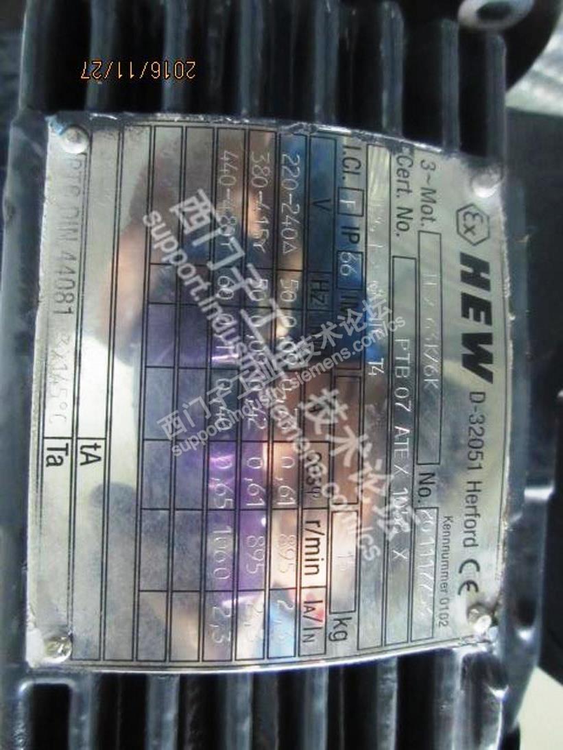

图片不要竖着贴,让浏览你帖子的人,脖子太累了哈。
铭牌上写得很清楚,它既可以220V,也可以380V,440V都行的。只不过每种电压等级的电机接法要按铭牌数据做。440V_60Hz时,要Y接。
