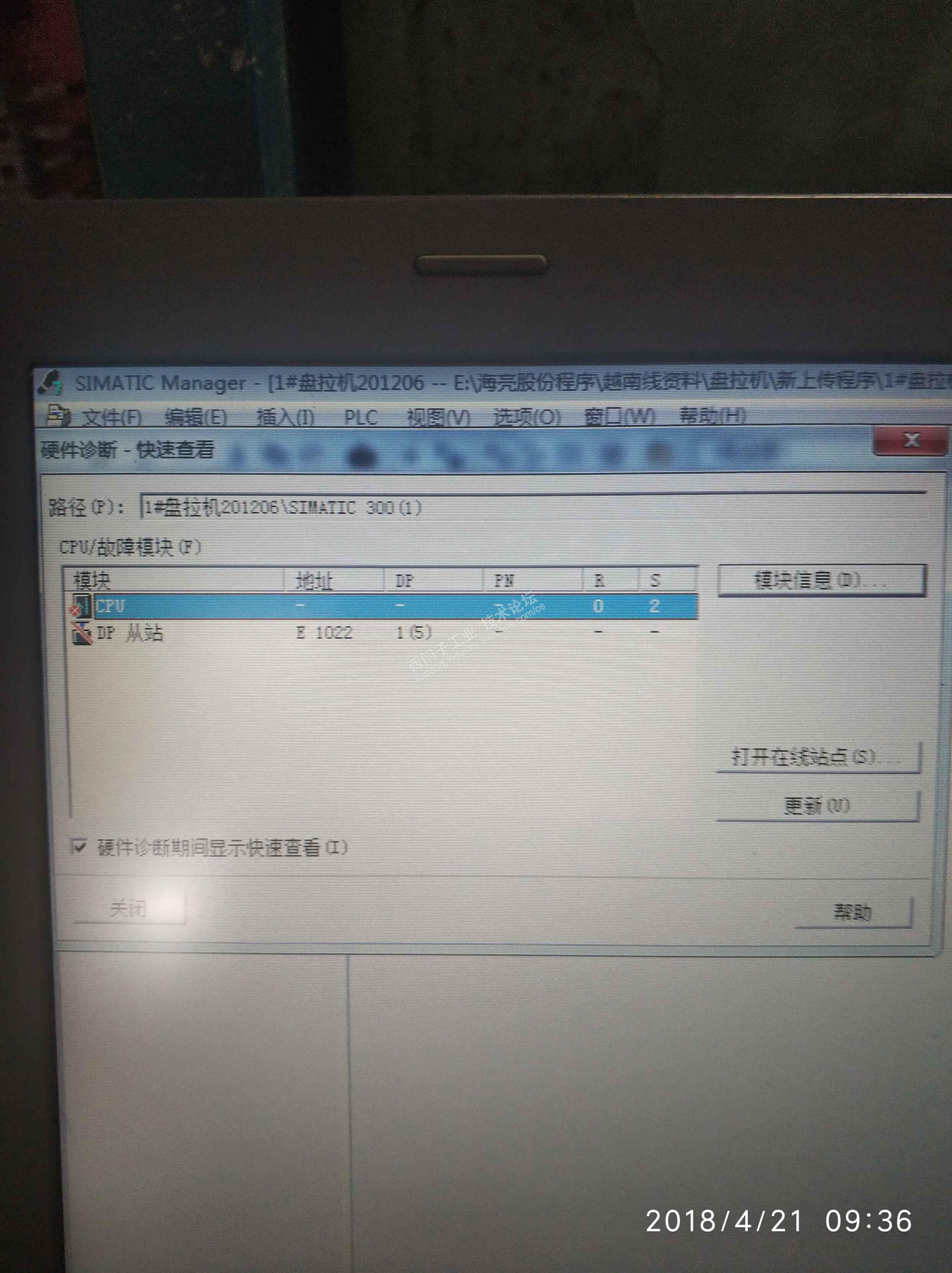

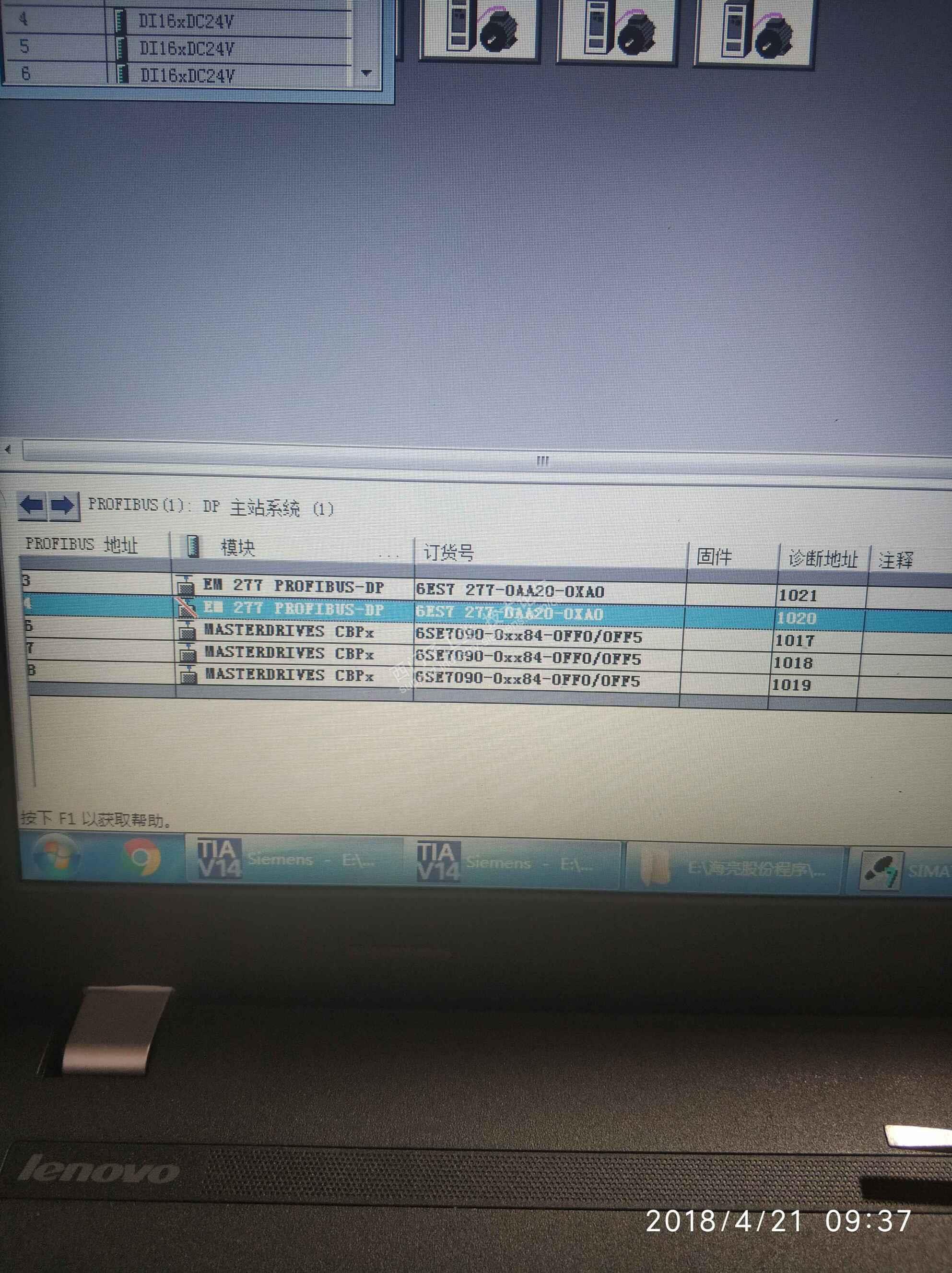

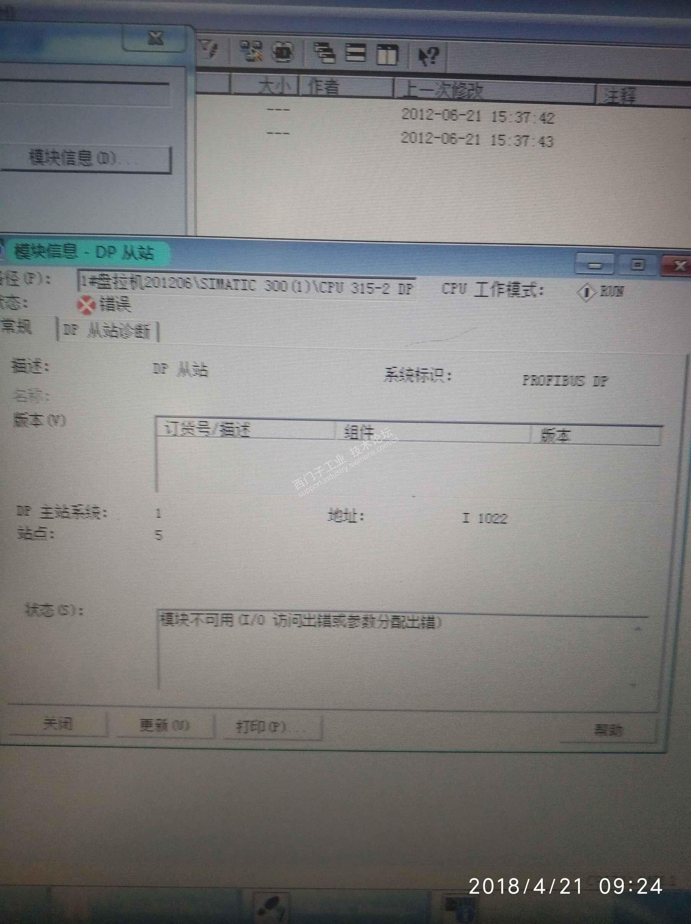

我司有个设备,触摸屏是TP270,由于该屏损坏,就用tp1200替换,装上TP1200后,CPU报警(BF红灯常亮,SF灯闪烁)。触摸屏的数据和PLC不能交互,plc的硬件诊断见下图,另外,原先的触摸屏程序是PROTOOL编辑的,并且集成到了plc程序中,请坛友帮忙分析一下,3Q!
