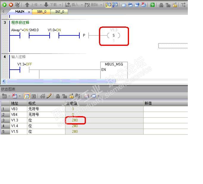

   晚上回家想起下午的那个问题,总感觉在那处出现不妥,于是,再次上网查看该提问。重新按提问者编辑了程序测试,发现没有报警错误error管脚数值0,但确实没有实现轮询工作,监控各标志位没有被正常轮询触发,图示:
打开帮助手册,仔细核对官方例子程序,发现有其中一个程序段与官方的有一些差异。即网络2与网络3的位置有区别,别的程序段均一致。
发现实际V1.3并没有随着初始化指令完成被触发,同时监控其它MBUS_MSG指令的触发位均为0,说明V1.3并没有被真正的有效触发过。

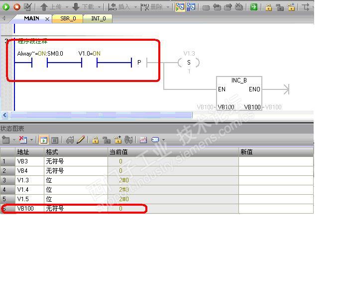

为验证给V1.3是否被V1.0触发,我在程序网络3中再增加了一个加1指令,数据地址VB100,图示:
监控结果仍然是没有被触发加1指令。

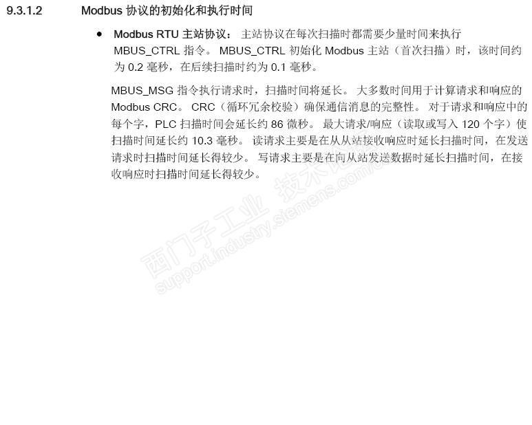

关于modbus rtu主站初始化指令及MBUS_MSG指令的时间说明,图示:
这个初始化指令的执行时间在0.2mS ~ 0.1mS之间,并不存在plc的扫描周期的关联(程序的每一次扫描周期一定是大于该初始化需要的时间值)。

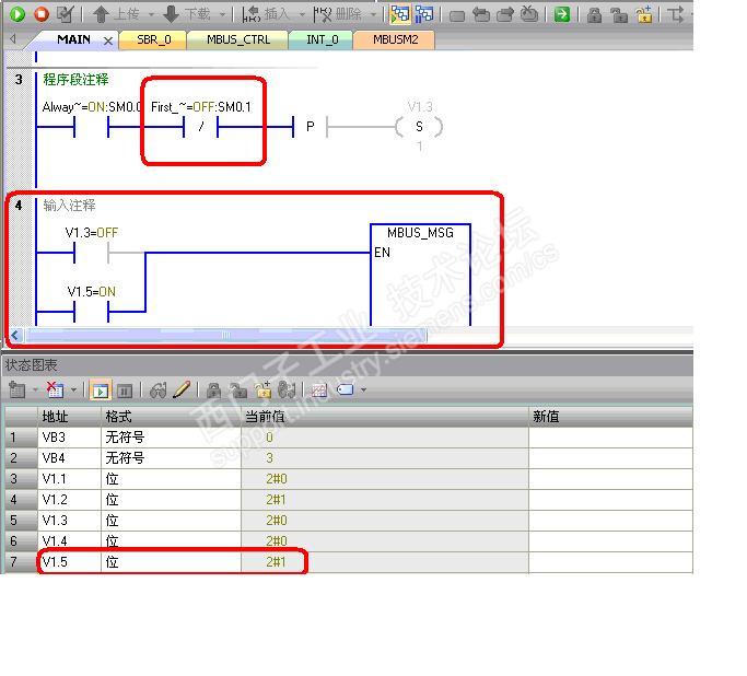

既然没有与初始化指令有时间上的冲突,尝试着将V1.0(NO)修改为SM0.1(NC)后测试,目的是先初始化完成一个周期后,再执行轮询工作机制,图示:
这个测试,说明当modbus rtu通讯的初始化程序正常后的第2个周期,触发MBUS_MSG指令程序可以轮询,这个与官方的例子程序的工作机制相吻合。

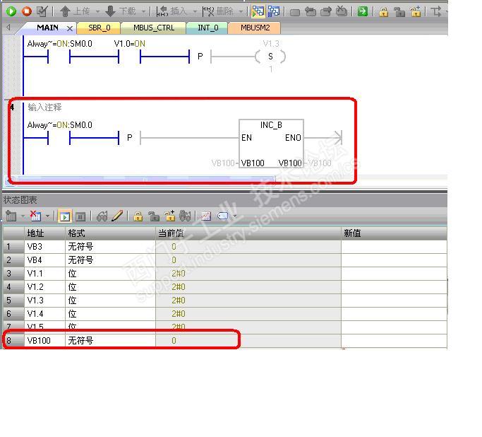

当只有这样的情况时,才有可能没有沿的作用,即SM0.0与V1.0在同一个周期内同时被置1,就没有沿跳变。因为库指令被加密了,无法再看到内部的处理程序段。为验证这个可能原因,我在网络4中增加一个验证程序段来验证这个想法,图示:
果不出其然,VB100并没有被激活加1,原因是特殊标志位SM0.0每次刷新的同时,与上升沿在同一个周期内,所以,沿无效。
那么,模糊的问题开始清晰起来了。如果V1.0等同于SM0.0的状态值,则实际上并没有沿跳变的可能条件,也就没有下面的轮询工作机制的环境。
