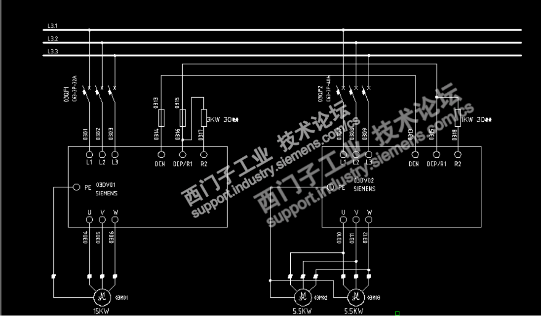

收卷变频功率为11KW带2台5.5KW收卷电机。收卷的制动电阻是1KW 30欧姆
放卷变频功率是15KW带1台15KW放卷电机。放卷的制动电阻是3KW 30欧姆
具体的电路图如附件所示
