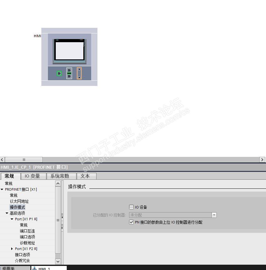

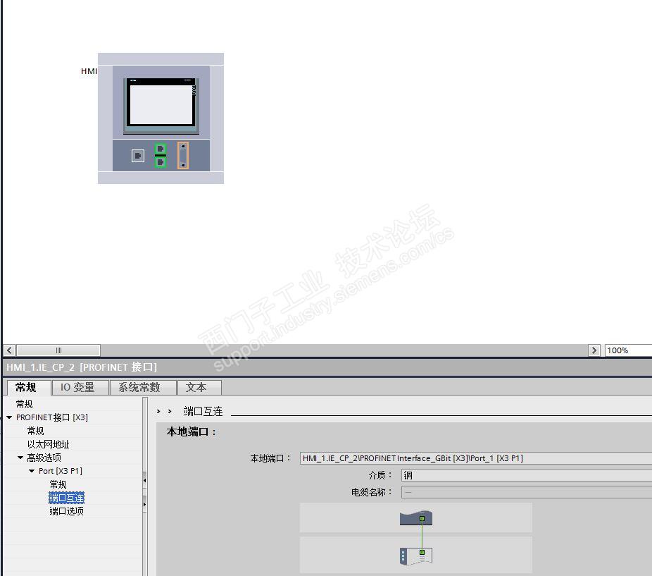

2个网口一起的是支持MRP和RT/IRT的profinet 以太网接口
另外一个单独的是普通以太网接口;
