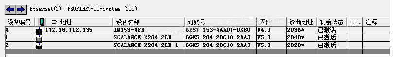

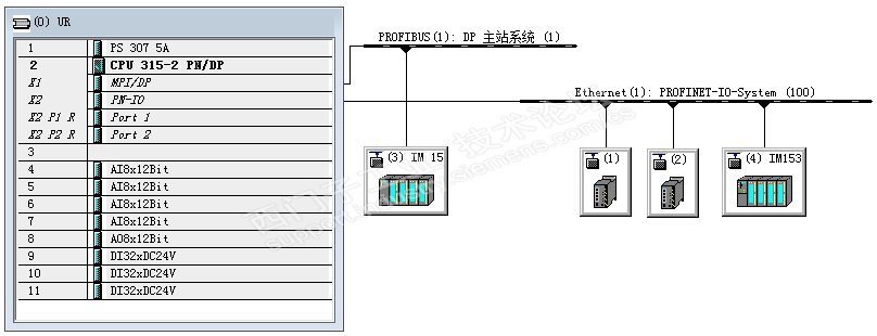

有个项目,采用了以下的配置,DP扩展的ET200M和其中一台交换机与主机架安装在一台柜子里,PROFINET扩展的ET200M和另一台交换机安装在另一台柜子里,两台柜子相距约120米。两台SCALANCE-X204-2LD,现场采用光纤连接,1#交换机再挂在公司主网下(通过网线挂在其他交换机下),和工控机通讯。
1、第一次做PROFINET扩展,不知道有没有问题?硬件配置是否一定需要配置SCALANCE-X204-2LD?如果作为普通交换机用,硬件配置中是否将其删除?

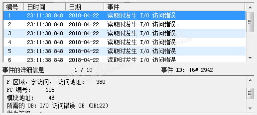

2、在使用S7-PLCSIM模拟时,模块报错,主要是模拟量I/O(如图中PIW336~PIW398),而开关量I/O并不报错。
在网上查了很多相关的文章,均没有解决。请各路大神帮忙看看,是否有什么遗漏或不对的地方?
