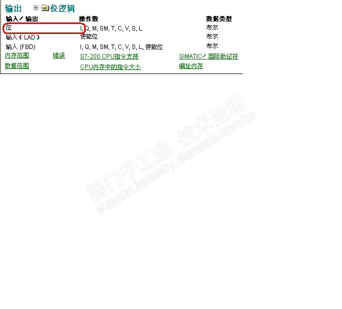

其实是可以这么编程的。
同一个扫描周期内,在这个NETWORK之后的I0.0,其状态不再由外部输入决定,而是取决于M0.0
丢下一个问题,让大家去讨论吧。
打开F1帮助,图示:
帮助中已经明确,输出线圈地址允许编辑I区域地址。
我猜,可能楼主怀疑这个输入是否能够做输出线圈的地址区。
我之前,确实也做过此验证,这样的写法,程序可以允许;不同于直接用I区地址编辑的是,相应的指示灯是不良的,而外部输入指示灯有指示。
