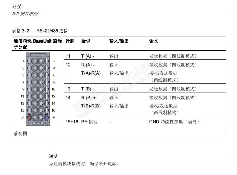

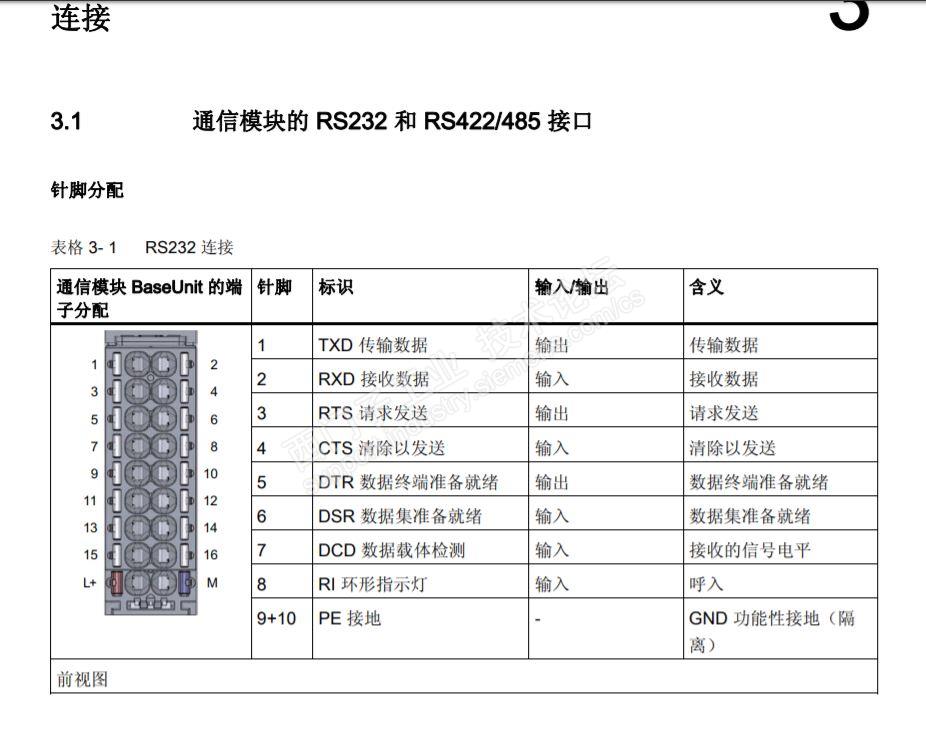

各位前辈好
我想使用CM PtP这个模块
透过MODBUS RTU的方式控制G120变频器
不过模块本身支持RS232 422 485
不晓得我该选用哪一种
之前我有用过S7-1200的CB1241 也是透过MODBUS给G120下命令
不过对于通讯接线概念比较不熟
因此不晓得CM PtP该如何接线
恳请各位前辈指点
感激不尽
