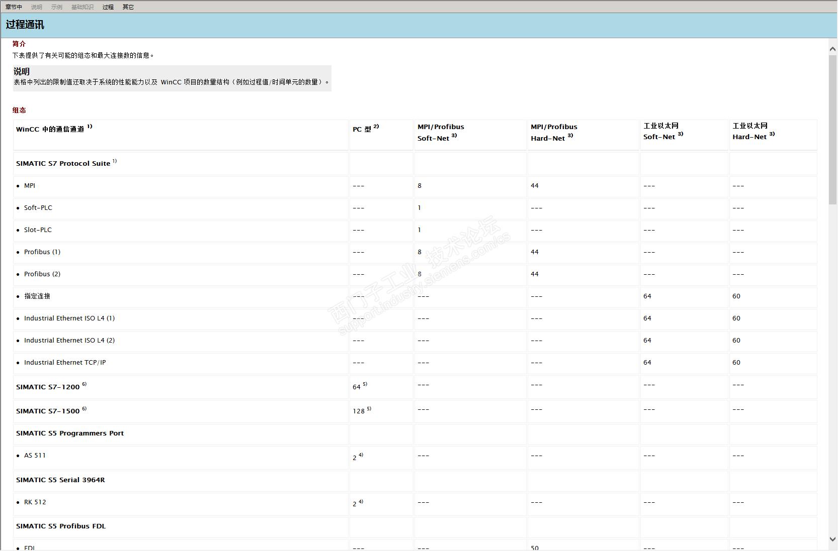

以下是引用你以为你是谁在2018-04-22 21:32:12的发言 >1楼
7.2以后有专门的上1200和1500驱动程序,不用又modbus tcp通讯。
查到了,官网的数据是64个。
