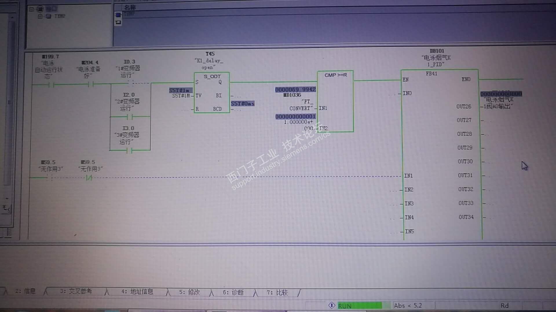

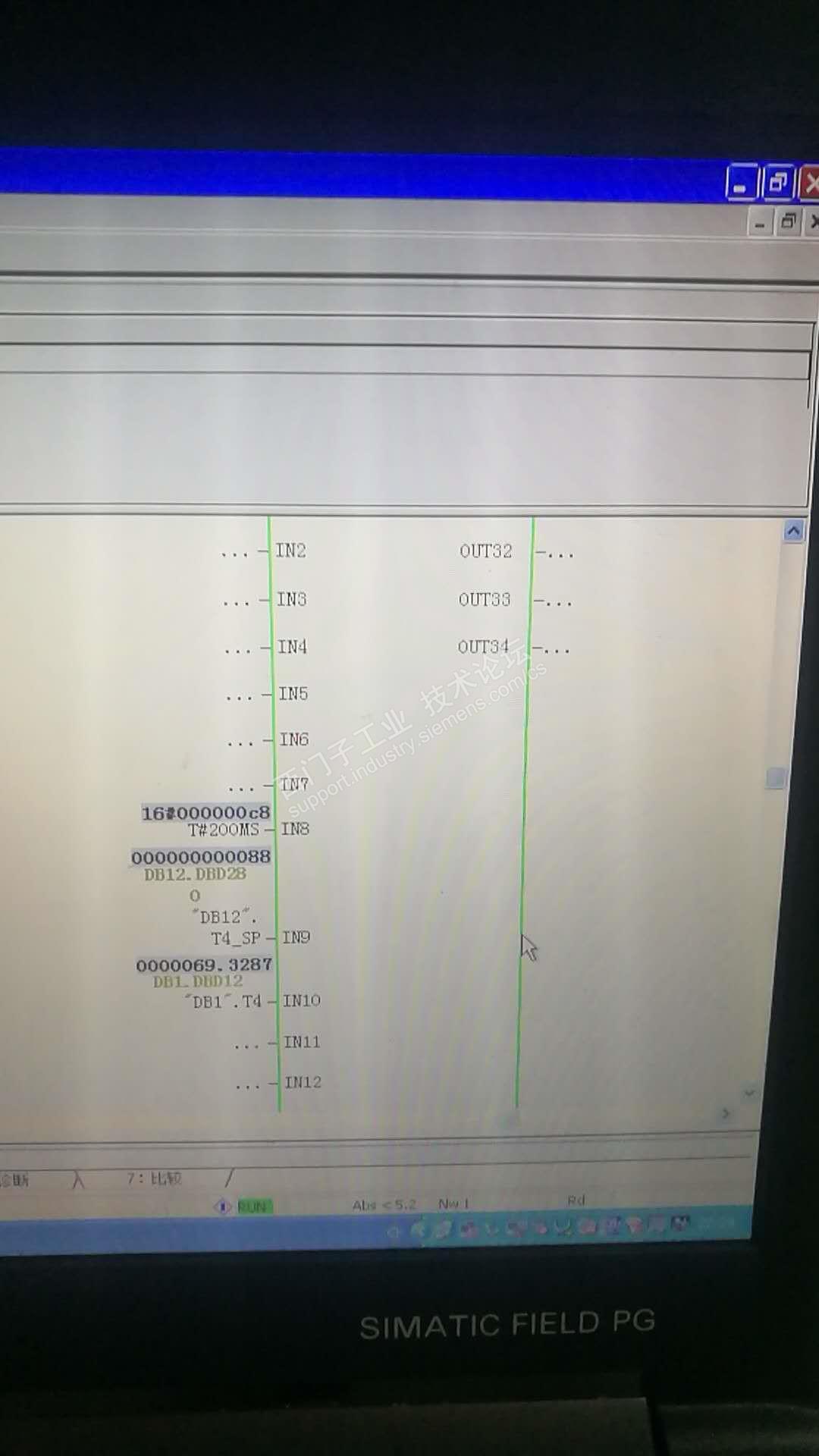

2个问题:
  1.   程序拷贝后发现,pid块的输入和输出引脚都变成了IN0,IN1,IN2......OUT10,OUT11.....鞍F1也能正常打开帮助文件。新建PID块就能显示COM_RST之类的。

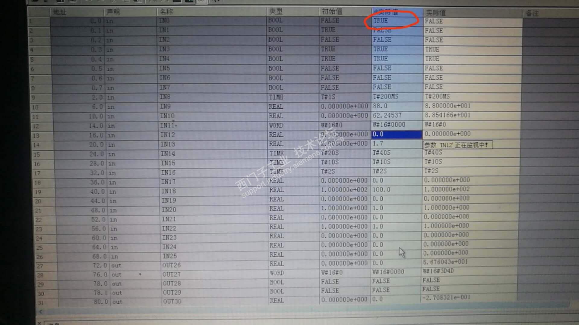

  2.   之前程序运行正常,后来有一次315CPU断电后重启,PID输出一直为0,FB41的IN0(COM_RST)监控发现变成了ture,我没有赋值,应该是初始值false才对。
    请看附件的图。
