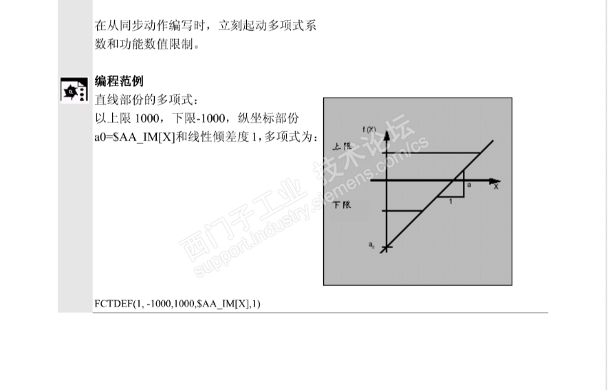

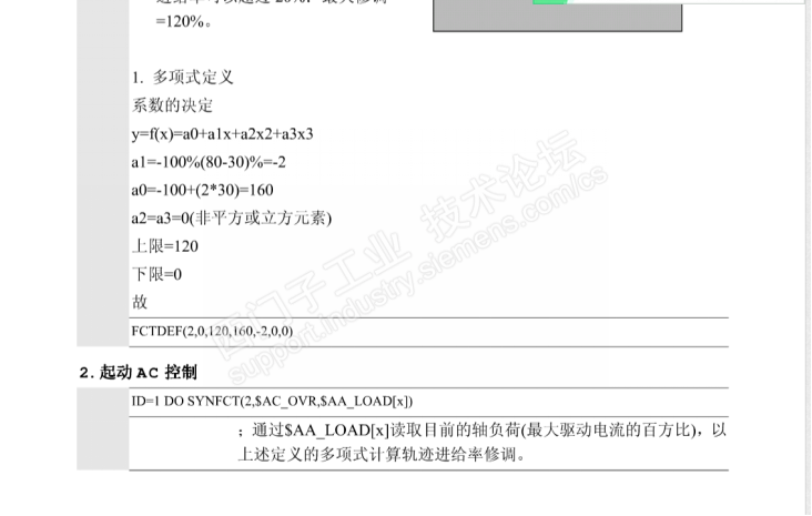

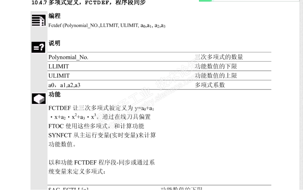

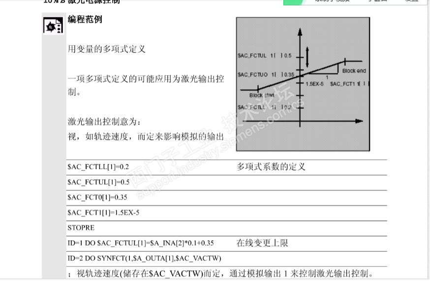

回复:函数SYNFCT ,FCTDEF的具体用法,举出具体的例子最好了
隐身人
版主
    11590
    73
    808
注册时间:2005-12-20
发布于 2018-04-24 09:10:32

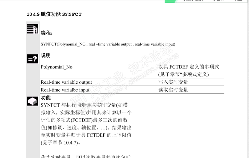

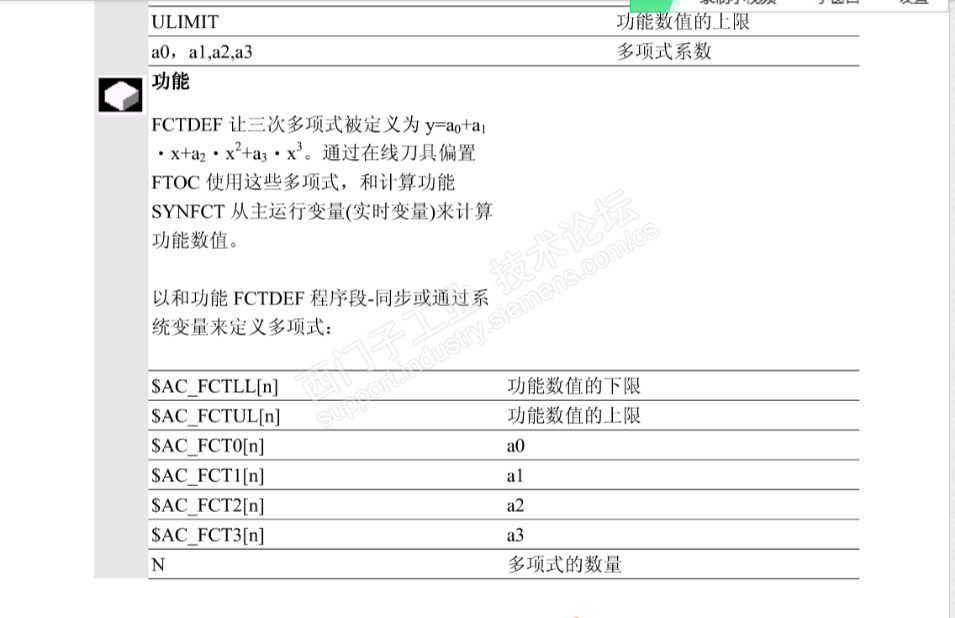

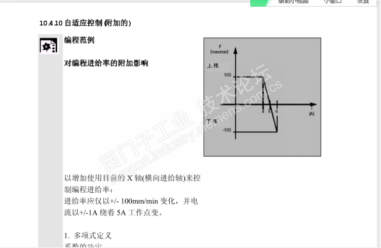

这种指令我基本用不到,所以找了资料上面有事例,发过来仅供参考!
