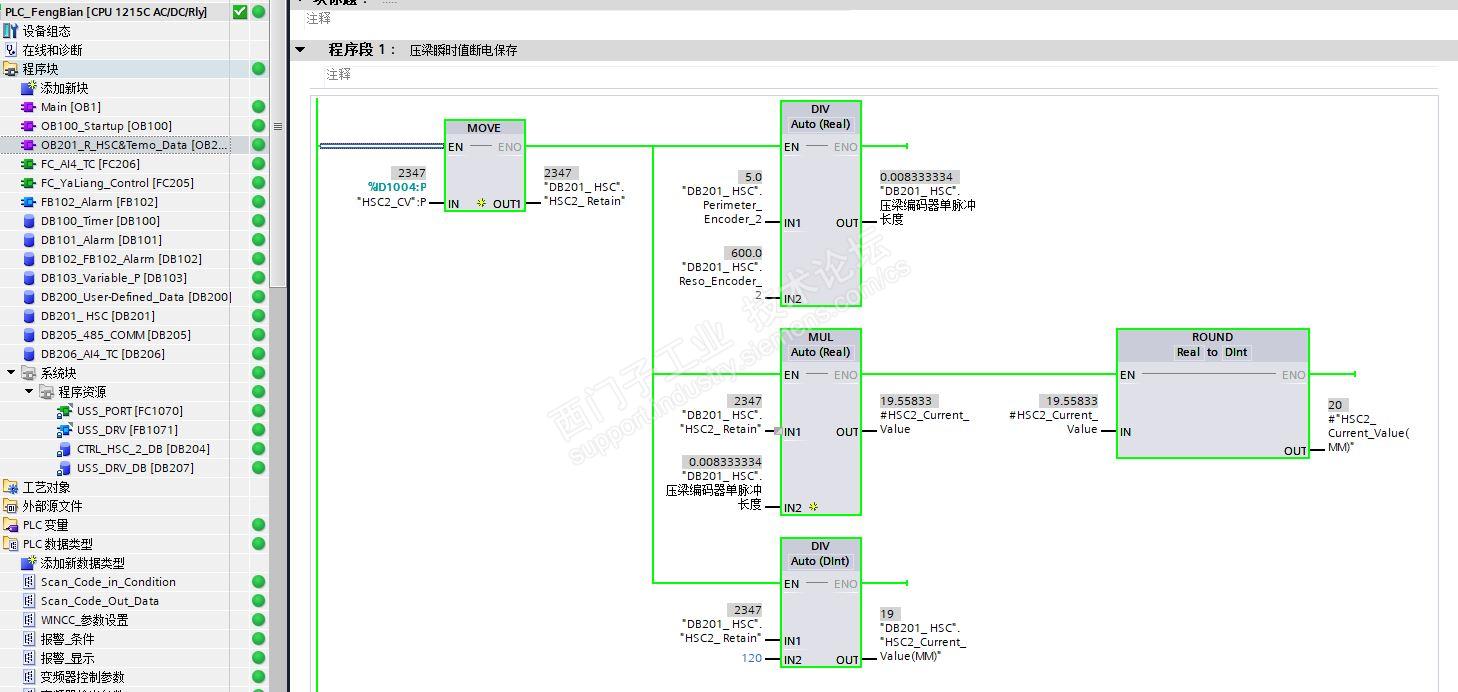

回复:1200PLC(1215C)两个增量型编码器,其中一个有断电保持和修改当前计数值的HSC2只能进行减计数
liuyut
    13
注册时间:2015-07-18
发布于 2018-04-24 14:46:20
3楼
在PLC1200热线工程师的帮助下,问题已解决!感谢@Zane和@www123456两位工程师的热心指点!现在的高速计数器即可以断电保存,又可以恢复为0或者手动更改当前计数值,经测试,两个HSC计数稳定且正常如图
