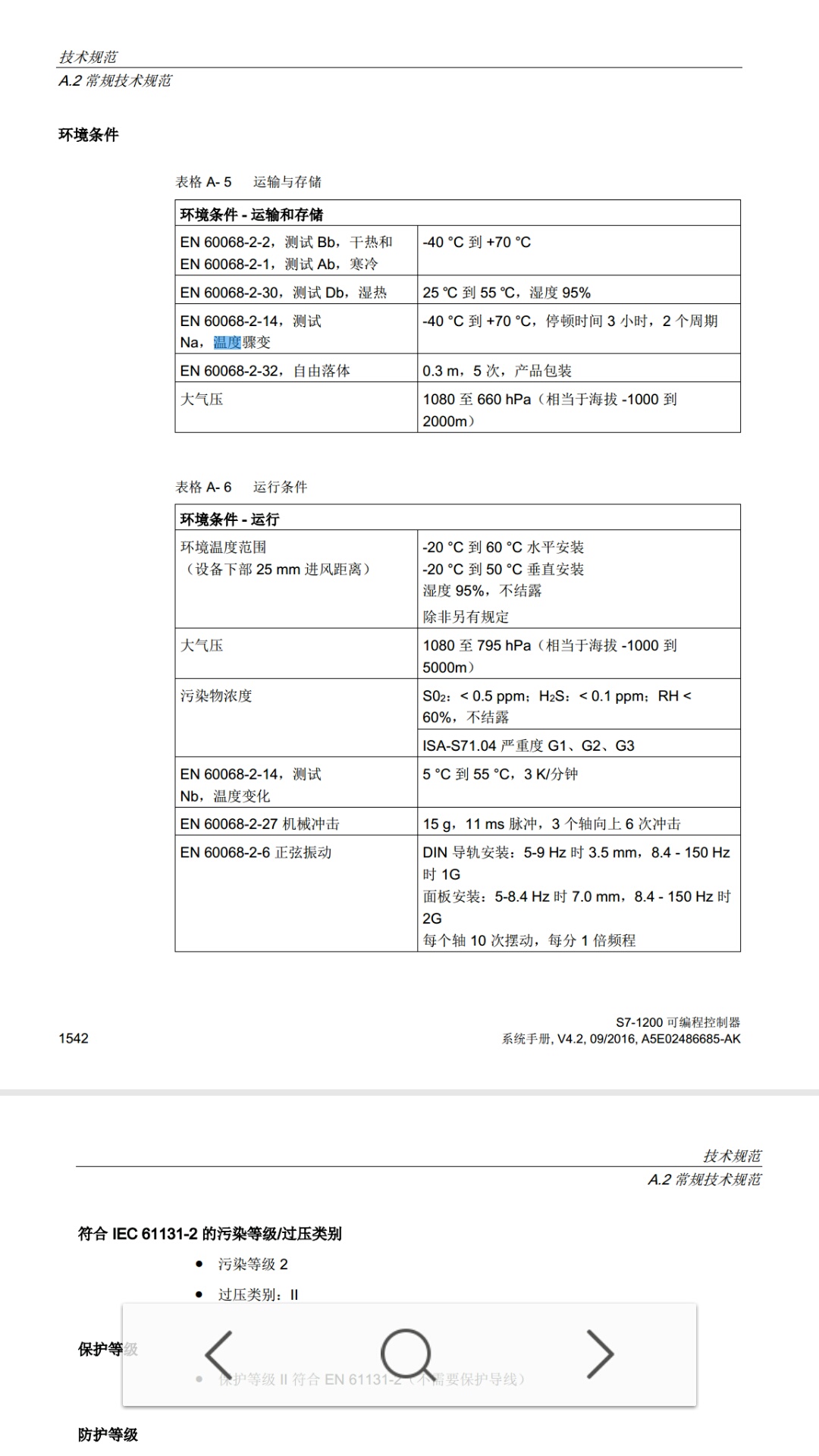

发布于 2018-04-24 17:51:25
如图,水平安装运行温度-20~60℃
参考:s71200_system_manual_zh-CHS_zh-CHS
