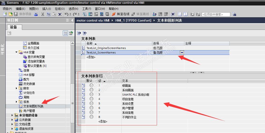

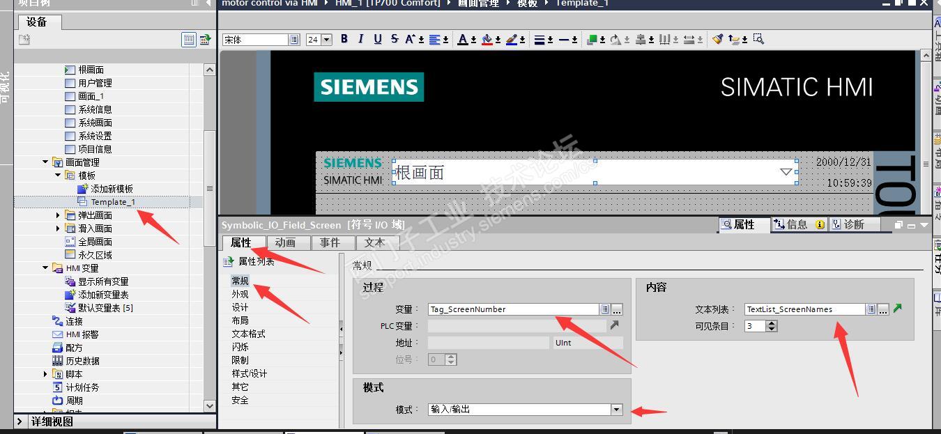

回复:想制作一个下拉菜单 切换界面使用
'Razor
    3562
    46
    235
注册时间:2008-03-31
发布于 2018-04-24 21:28:54
2楼
这是西门子自带的模板的设定,你可以试试。
