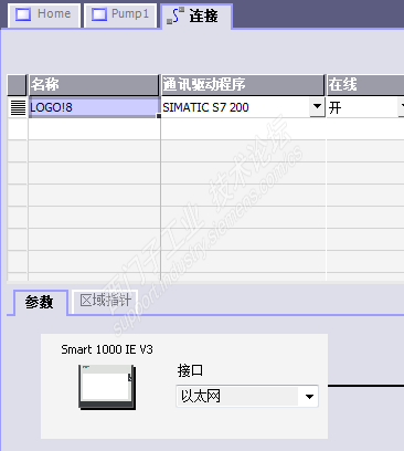

在WinCC flexible SMART V3组态软件中同步LOGO!8 PLC时钟需要用到区域指针,可是如图:
连接中通讯驱动程序使用LOGO!区域指针用不了,如图通讯驱动程序改用
SIMATIC S7 200时可以使用区域指针了;测试Smart 1000 IE V3也能与LOGO!8 PLC通讯,I,Q变量是对的;不知道这样改变通讯驱动程序为SIMATIC S7 200是否会影响LOGO!0BA8 VM地址之间的一一对应关系?
