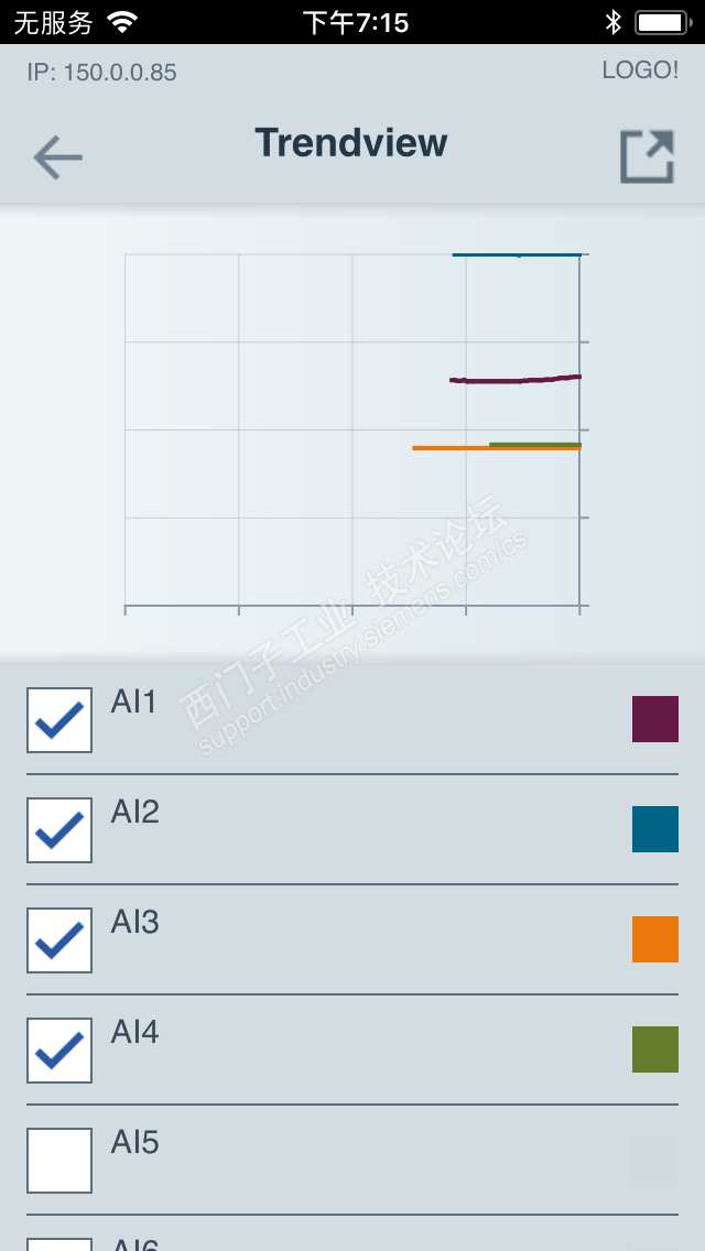

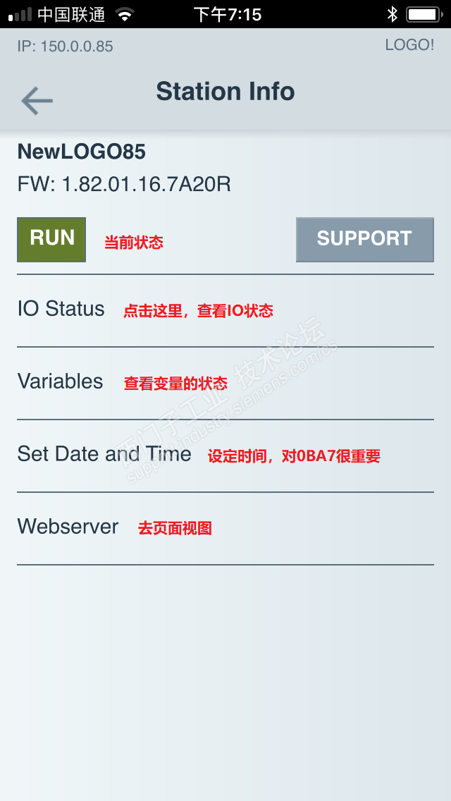

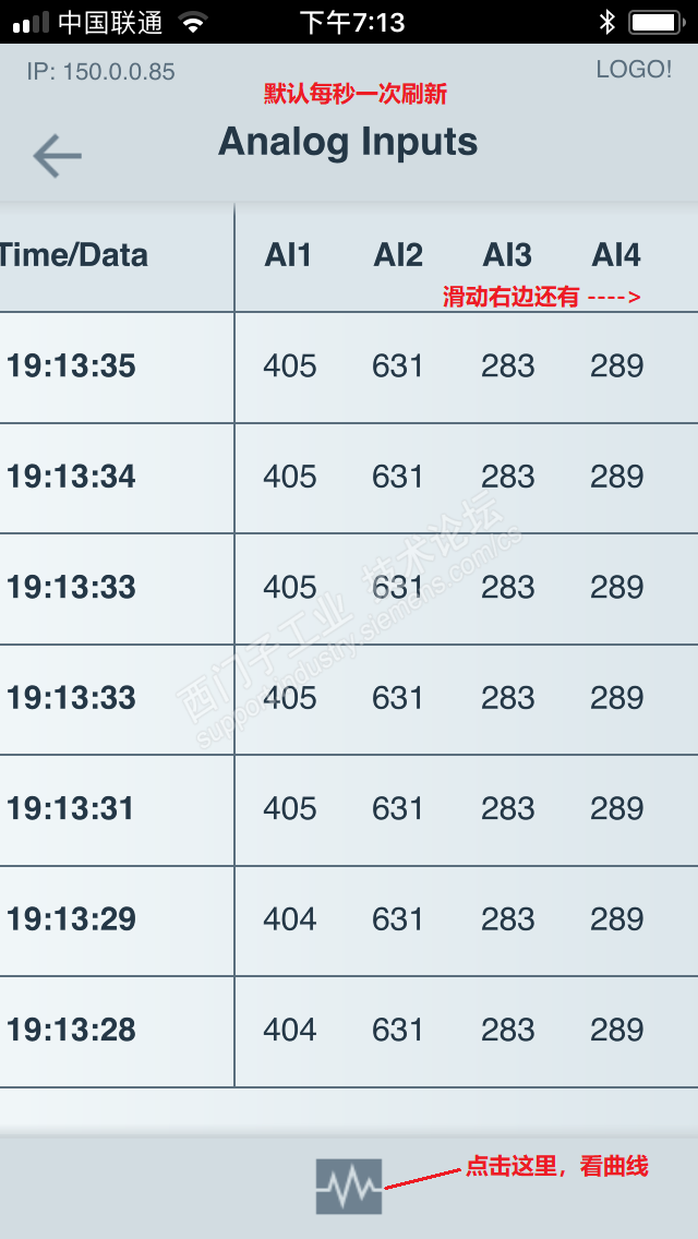

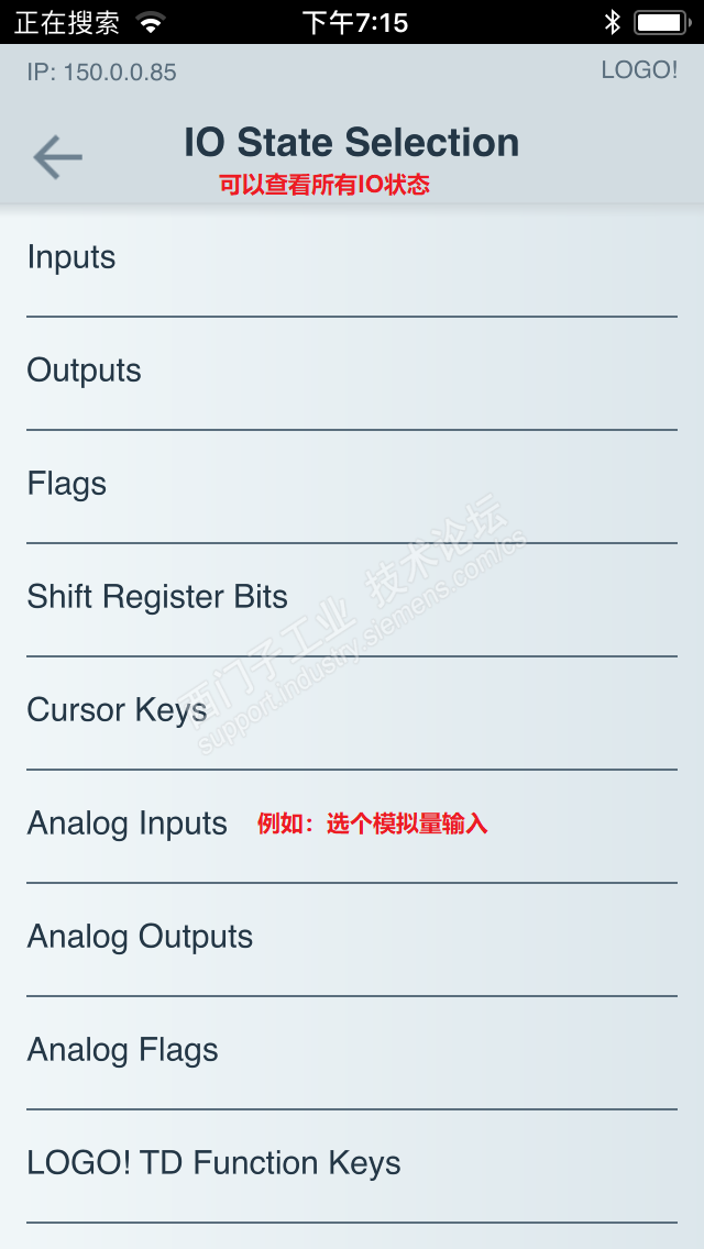

大概就是这样操作:
对了。老的0BA8 Web App连接不稳定。需要更新固件。我以前写过一个帖子,告诉过大家。
