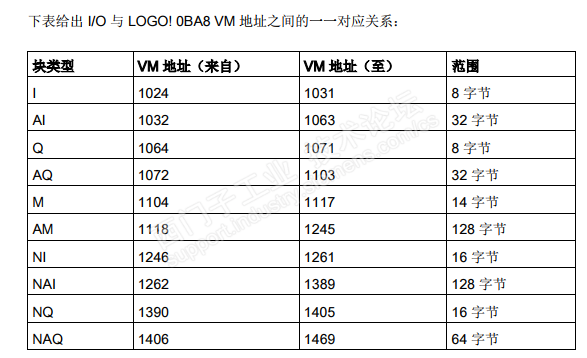

如图
疑惑:例如LOGO!8中的I1在WinCC flexible SMART V3中地址是“V1024.0”还是“I0.0”?
