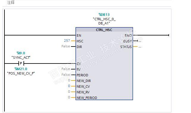

大家好:
如果系统上使用了CTRL_HSC功能块的调用,并且HSC编号是一样的(257),我在系统上的使用是OB100有调用,OB35有调用,OB1有调用,我现在的问题是看起来以上几个调用CTRL_HSC的调用块是不会同时扫描的,这个时候是否可以理解为不会同时扫描的调用CTRL_HSC这个时候CTRL_HSC的背景数据块DB13是不是可以共同使用?也就是说以上3个调用只使用一个背景DB就可以?
