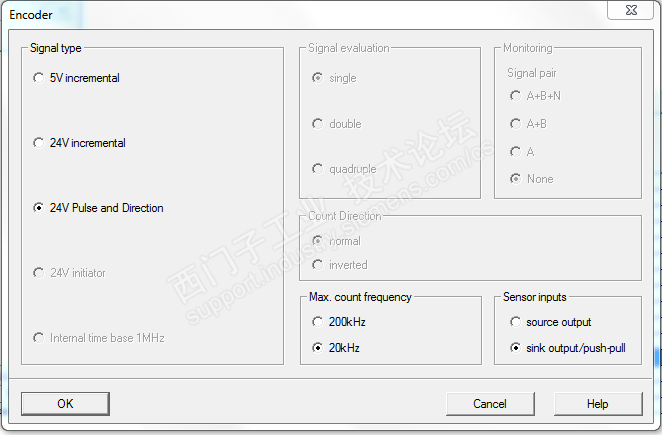

以下是引用老兵在2018-04-26 18:28:44的发言 >6楼
编码器类型选的不对吧?
以下是引用xiaode在2018-04-26 17:39:34的发言 >:FM350 的软件已安...
引用详细内容:
FM350 的软件已安装上了, 由于没有原版HW 组态的程序, 我自己重新组态了FM350_1 , 按照网站上官方上FM350_1 的使用入门说明,重新对应的数据长度对应DB 等 ,编码器的配置参见
其他的都是默认值, 然后程序采用和入门中的实例是一样, 还是没有办法计数, 编码器信号是有的,能够达到门槛值, 然后我把计数模块更换为新的, 然后再前面的步骤走一边,但是新的模块SF 红灯亮,HW 在线  FM350_1 Diagnostic buffer 中信息为:Event 1 of 2:  Event ID 16# F583:8007
Incorrect parameters in module
Internal error, Incoming event ,Event 2 of 8:  Event ID 16# F483:8007
Internal error, Outgoing event
(Coding: 16# F483  8007  0000  0000  0000  0000)
不晓得为什么新的模块会亮红灯, 说不正确的参数在模块中, 而我不停的修改参数也没有效果。 大家帮忙看一下,有什么遗漏的地方。 多谢!
是的,模块上侧面的选项(正方形ABCD)被他们弄错方向(原指向B现在指向D) 现在已更正过来, 现在只是不计数, 程序也是按照入门说明来的, 只能去验证编码器的好坏了。
