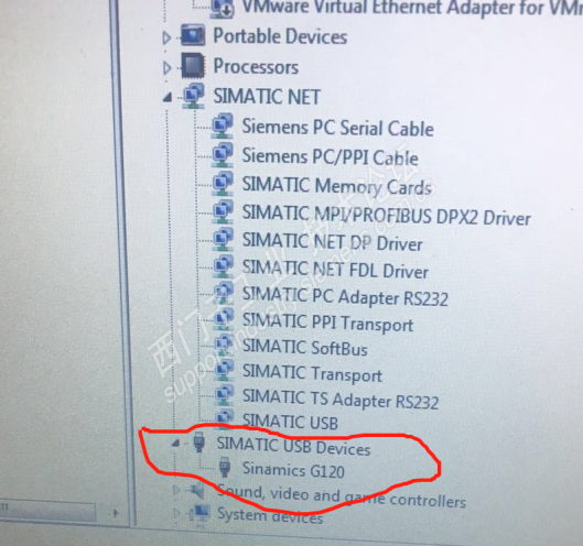

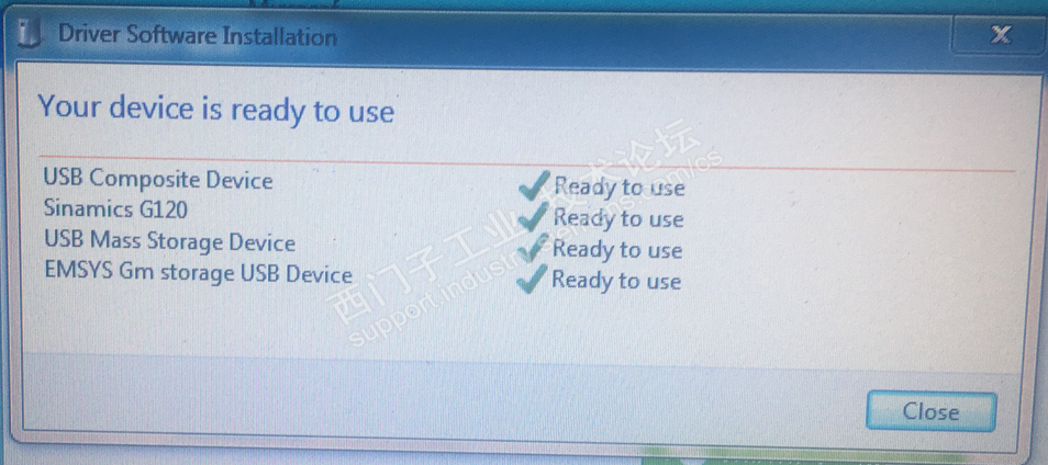

驱动无法安装,如图(1;4),PC无法连接CU,怎么破?但是在另一台电脑确是好的(图2;3),可以连接正常使用,不知道怎么回事,打了客服客服也不太清楚。另外我发现在好用的电脑显示的是simatics g120,而不正常的显示是g120-cu240e。显示simatics g120,因为starter的驱动名字是simatic usb,windows自己搜索到驱动然后安装,然后正常使用。而g120-cu240名字使windows无法找到starter里对应的驱动,所以无法安装驱动,也就无法使用了
