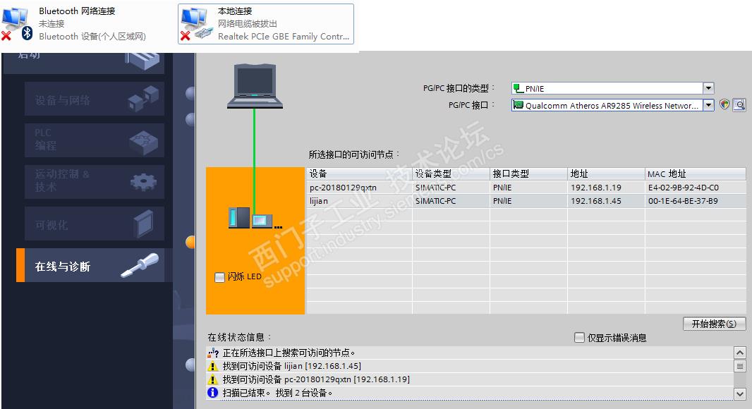

请教一下,为什么starter连接不上CU320-2DP,但博图能找到可访问节点啊?

请教一下,有一个CU320-2DP,打算用starter上传一下组态,把网线插到X127的LAN口上,修改PG/PC接口为网口,然后在starter里点击连接,结果发现查找不到节点;在控制面板-网络连接里发现本地连接里有个叉号,显示网络电缆被拔出;这应该是物理意义上的没有连接上吧。然后我又换了2根网线也是这样,我用网线把我的电脑和别的电脑用网线连上,发现本地连接上的叉号消失了;我又用网线把第二台电脑和CU320-2DP连上,发现本地连接上的叉号还在,换成Drive-cliq线也是一样,问西门子技术支持说是网口坏了。
但是我用博图V14-在线诊断-可访问设备里却看到,搜索到了2个可访问节点,请问这是怎么回事?是starter里设置错误了吗
