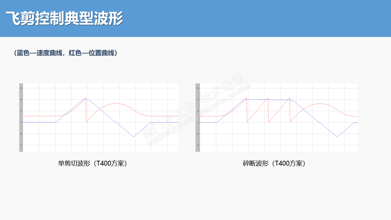

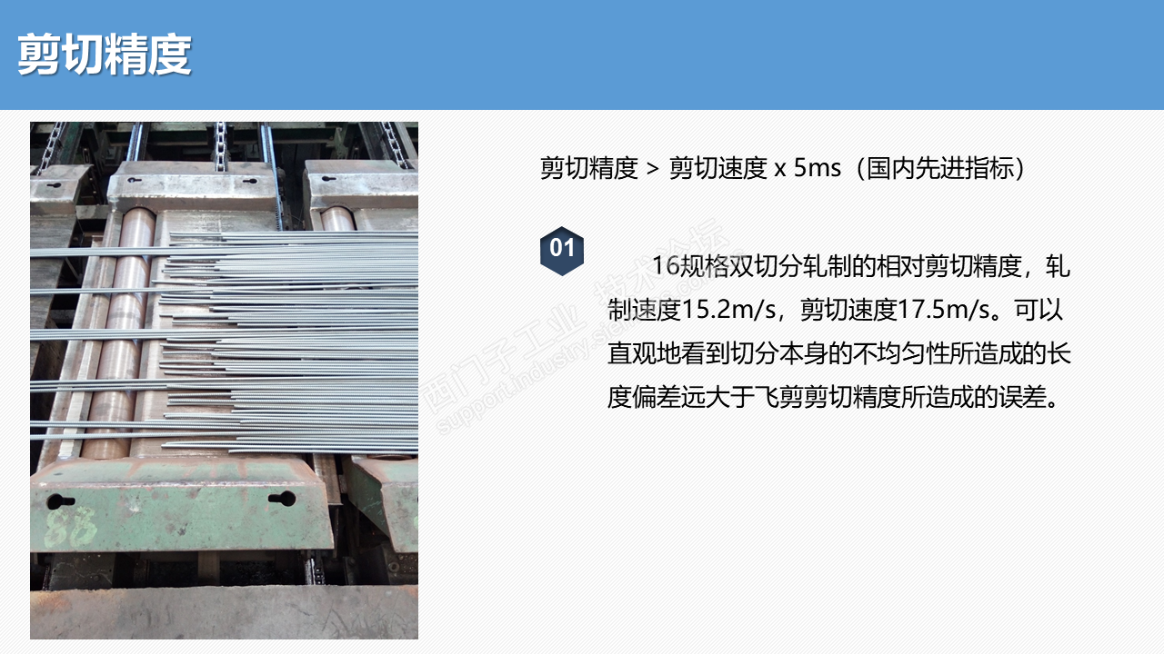

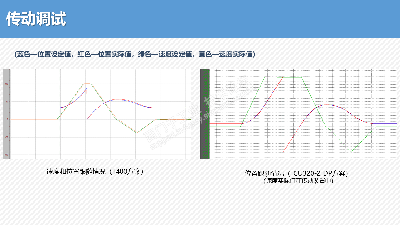

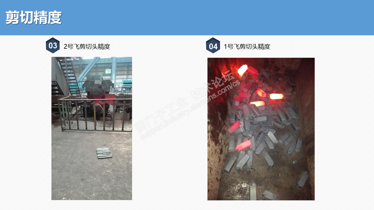

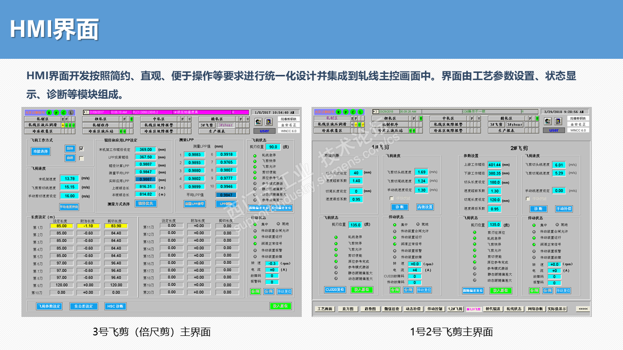

最近完成的项目,有很多图片和数据都很有价值,供大家参考。
