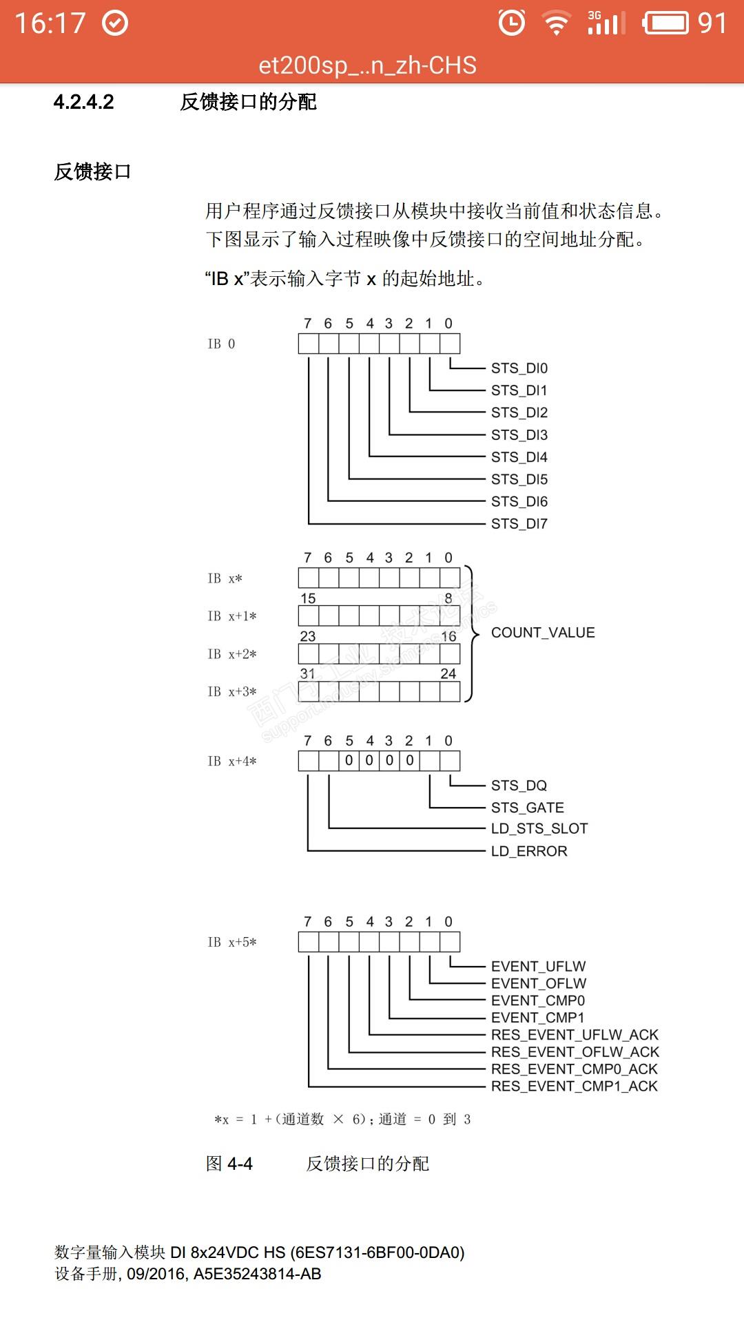

文档类型 手册, 条目ID: 84133942,
 文档发布日期 2018年4月9日
SIMATIC ET 200SP 图书馆
版本 03/2018
参考手册
对于具体用户手册,西门子现在还可提供所有手册的汇编,并将可扩展 ET200SP I/O 系统的产品资料单页汇总在了一个 PDF 文件中。
