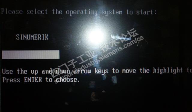

1.1.启动pcu电源,进入系统选择界面时通过上下移动键将光标移动到图片显示区域然后按下确认键。

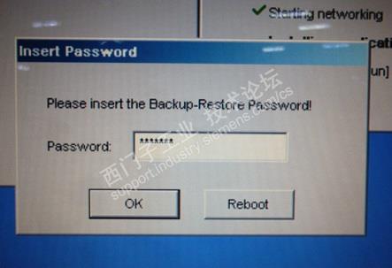

1.2等待系统自动加载驱动完毕后,输入标准制造商口令后按下ok。

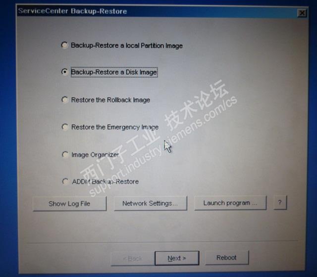

1.3.进入ghost操作界面,这里可以选择分区备份或者整个硬盘备份,我们当然选择第二个选项整个硬盘备份,因为操作比较简单。你在这个界面没有第二个选项吗?

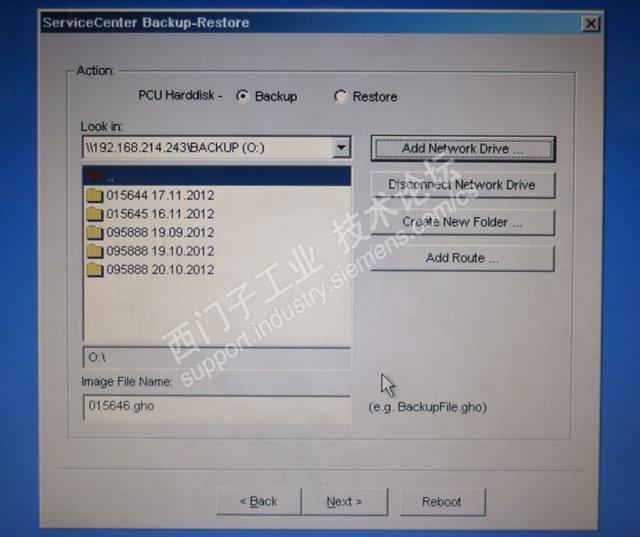

1.4.按下next进行下一步操作,这里我们可以选择备份还是恢复,我们选择备份操作,look in中可以选择备份路径,可以是网盘或者移动硬盘,如果你的设备连接有局域网那么可以通过创建网盘备份,如果没有还是移动硬盘方便。

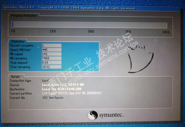

1.5.最后我们输入gho镜像名称完成镜像创建操作,点击下一步还会有一个选项在里面可以选择镜像文件的大小,超过该容量文件自动分割,一般选择默认选择ok,等待备份完成。
