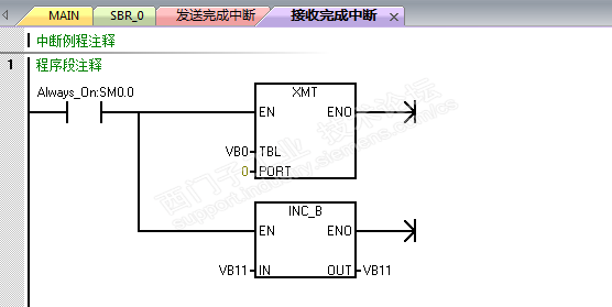

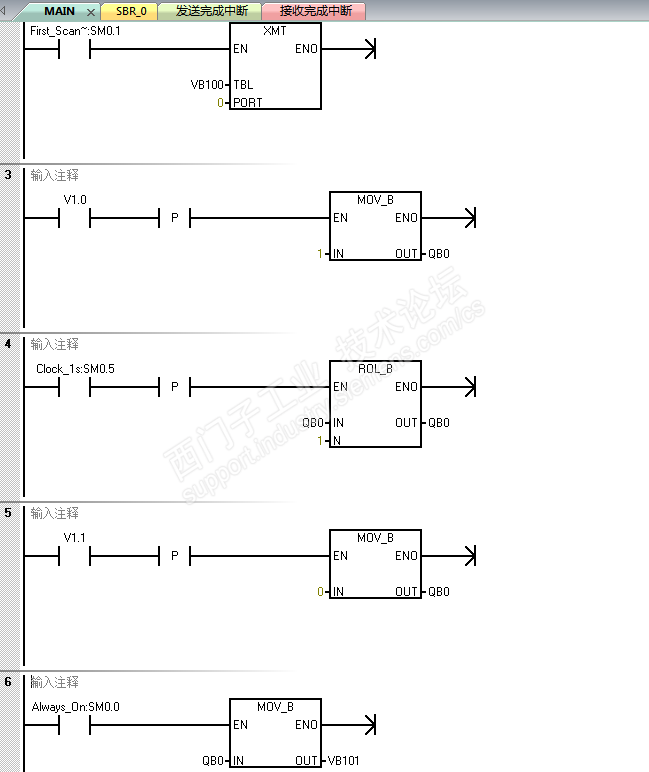

用自由口通信做了两个CPU之间的通信控制,大家帮忙看看有什么不合适的地方?
小猪宝宝♂
    257
    58
注册时间:2014-01-21
612
2018-05-03 10:50:18

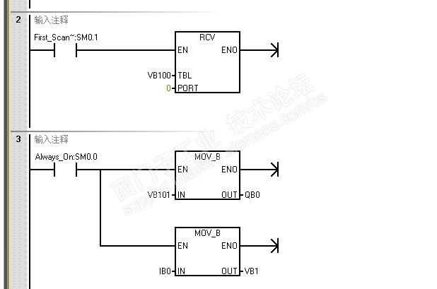

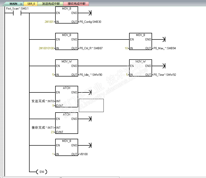

两个CPU之间用自由口通信,要求CPU2中的I0.0可以控制CPU1的QB0从Q0.0开始,依次量灭1s;同时CPU2的QB0动作和CPU1相同;CPU2的I0.1可以控制流水灯的停止。
程序在链接:https://pan.baidu.com/s/1lP_sPJ5kFbZKI4eZLDQVTQ 密码:ztza
CPU1程序主程序:

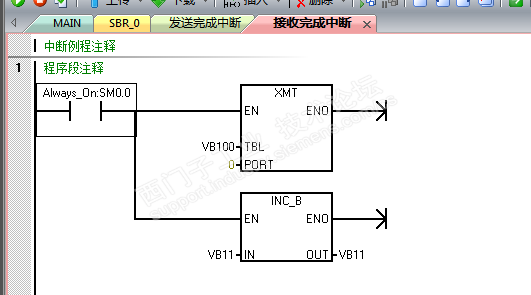

CPU1发送完成中断程序
CPU1接收完成中断

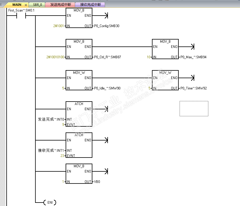

CPU2主程序:

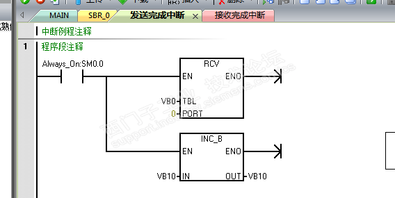

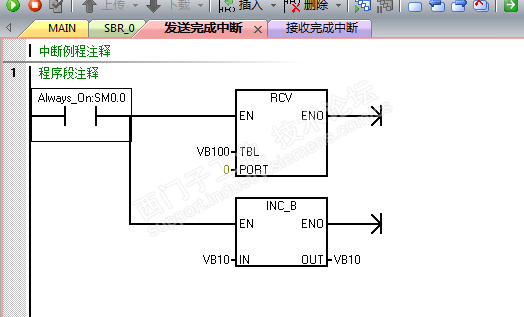

CPU2接收完成中断
CPU2发送完成中断
