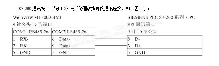

S7-200 485.jpg接线图

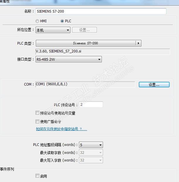

MT6050I HMI.jpg触屏设置
1我用威纶的屏和S7-200MART PLC通讯用MODBUS,为何没成功?
2用PPI却 通讯成功了,接线也是按照200 的方式,也许EB8000 软件不支持200SMART,下拉菜单里无200SMART选项,
3另外威纶的屏如何区别设置MODBUS主从站?软件选项里无此区分设置,PLC侧到底是主,从?
