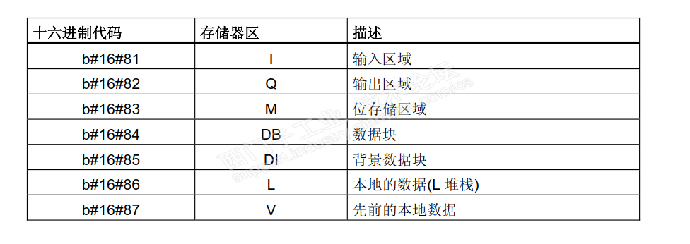

1、看附图
V是先前的本地数据,呃,我也不是很理解
2、 L     B [AR1,P#0.0]
是根据上一个LAR1指令
前一个是L P##IN2
IN2的输入是0.0
 L     B [AR1,P#0.0]
就相当于本地数据第0个字节吧
不知道理解是不是正确
