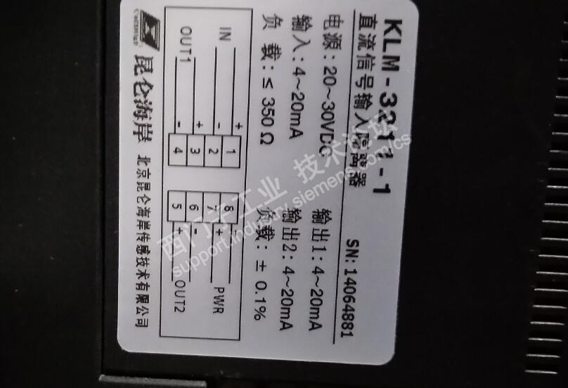

回复:求助一个4--20mA信号怎么给两个PLC用
pingchangxin
    546
    48
注册时间:2014-07-18
发布于 2018-05-03 20:45:43
21楼
最后我还是选择了加一个一进两出的信号隔离器,正在用信号没问题。谢谢大家的帮助。
