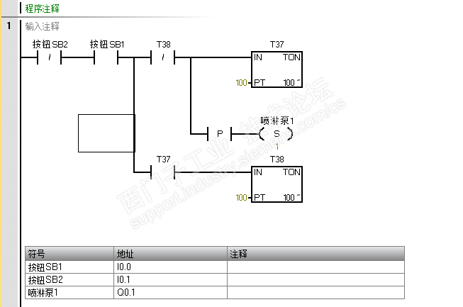

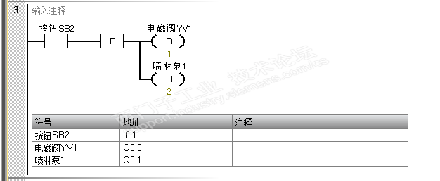

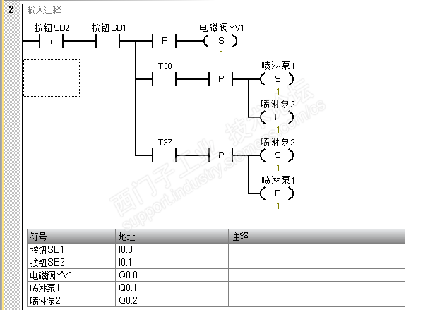

回复:水泵定时循环开启
手机用户20180425HDVLL8
注册时间:2018-04-25
发布于 2018-05-03 21:47:38
3楼
以下是引用Laohuai在2018-05-03 20:16:47的发言 >1楼
方法n多,你自己先写1个。
感谢您的回答。这样编写能实现吗?有没有更简单的方法?
