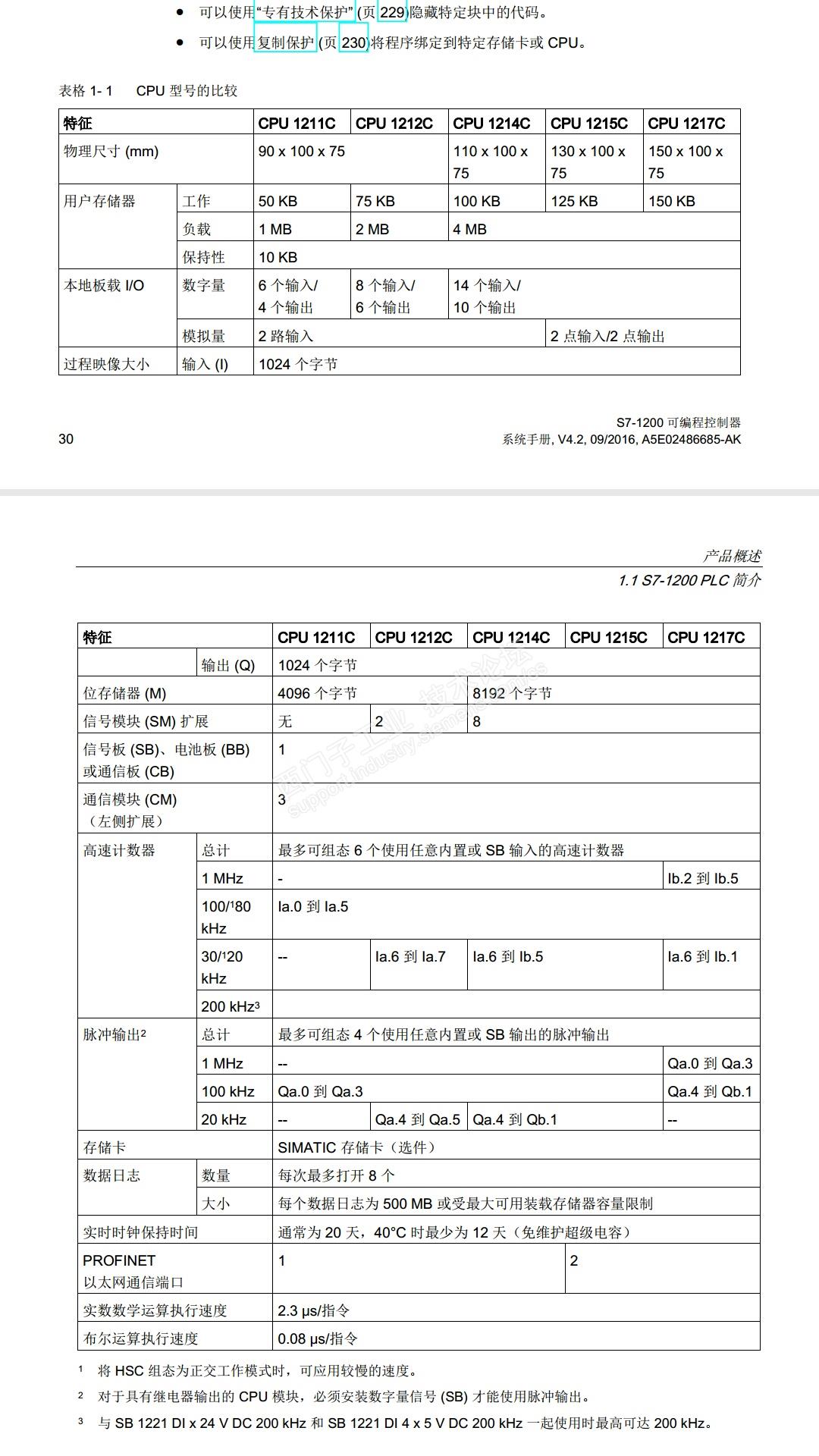

以下是引用AutoStart在2018-01-01 16:47:45的发言 >1楼
 Profinet连ET200SP。
建议一个S7-1200 CPU,加ET200sp从站
好处1,信号模块只有ET200sp,备件也好管理
好处2,S7-1200 CPU处理能力够大,好像在哪看的指令可以达到20000条,输入输出点都可以达到1024个字节,见附图
好处3,扩展硬件时加ET200sp站或加模块即可
有项目,315-2 PN CPU+ET200S站x3
也有项目,416-2 CPU+ET200S站x4,这一个站里ET200S模块把导轨卡满了,1.5米宽的柜子啊
