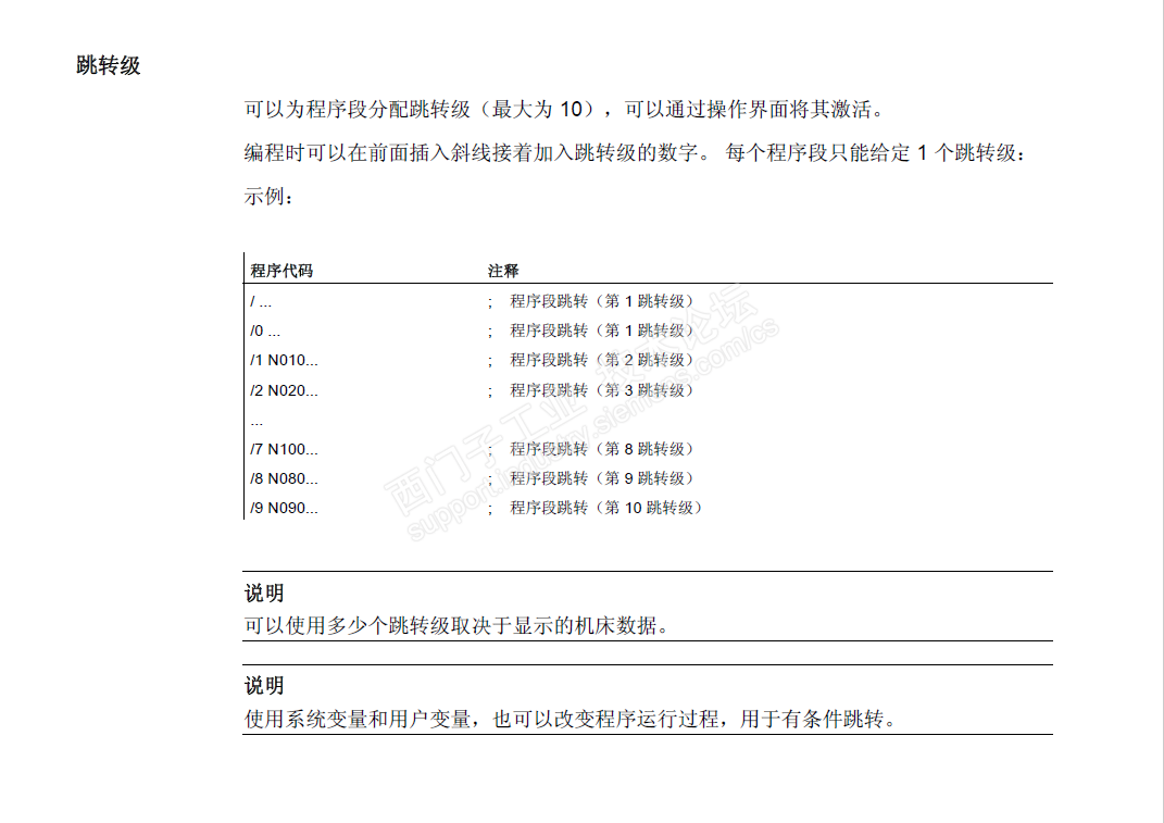

回复:请教,840Dsl, CNC程序中的 /0 是起什么作用?

这个是程序跳转级,具体看手册
