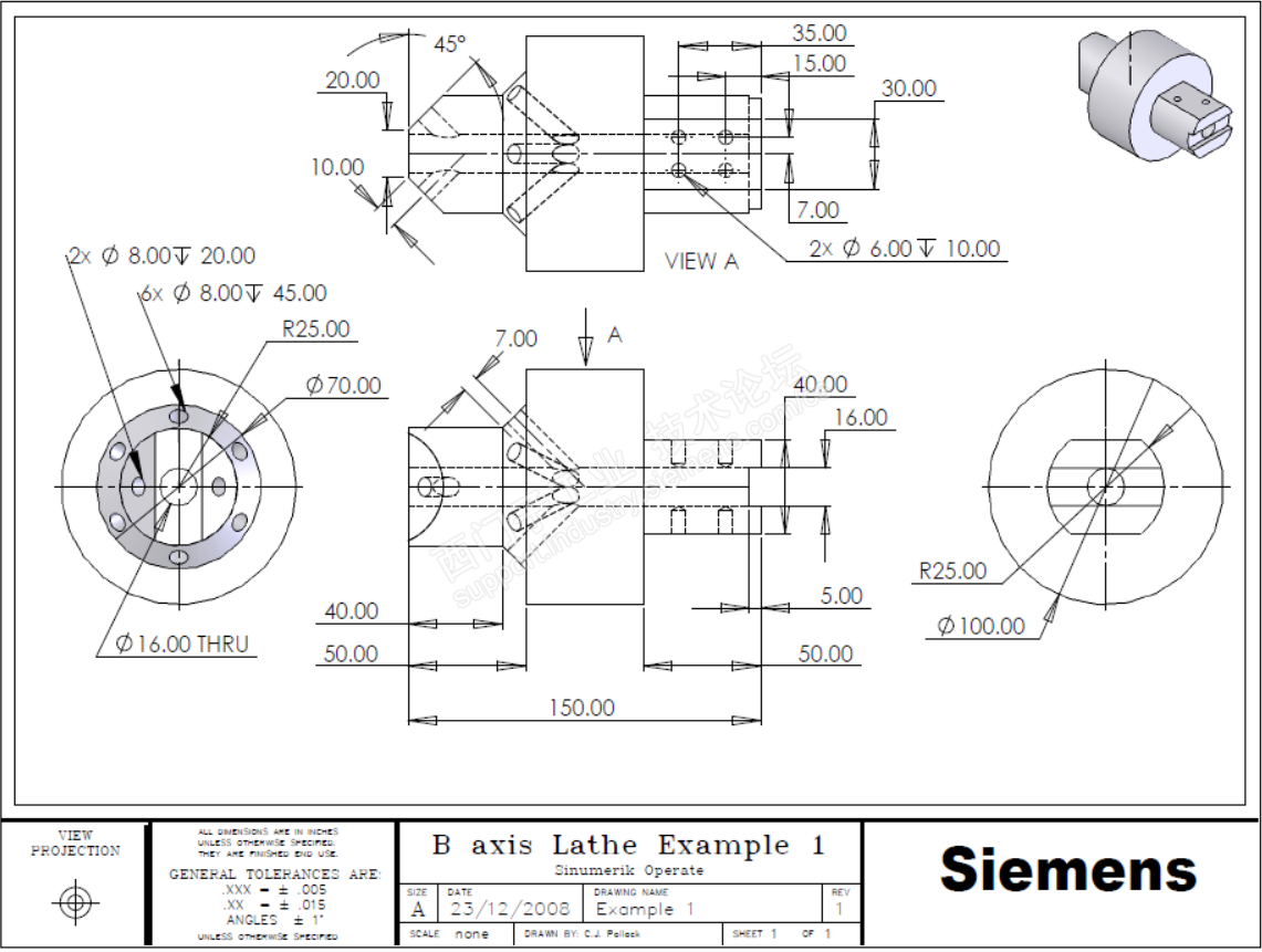

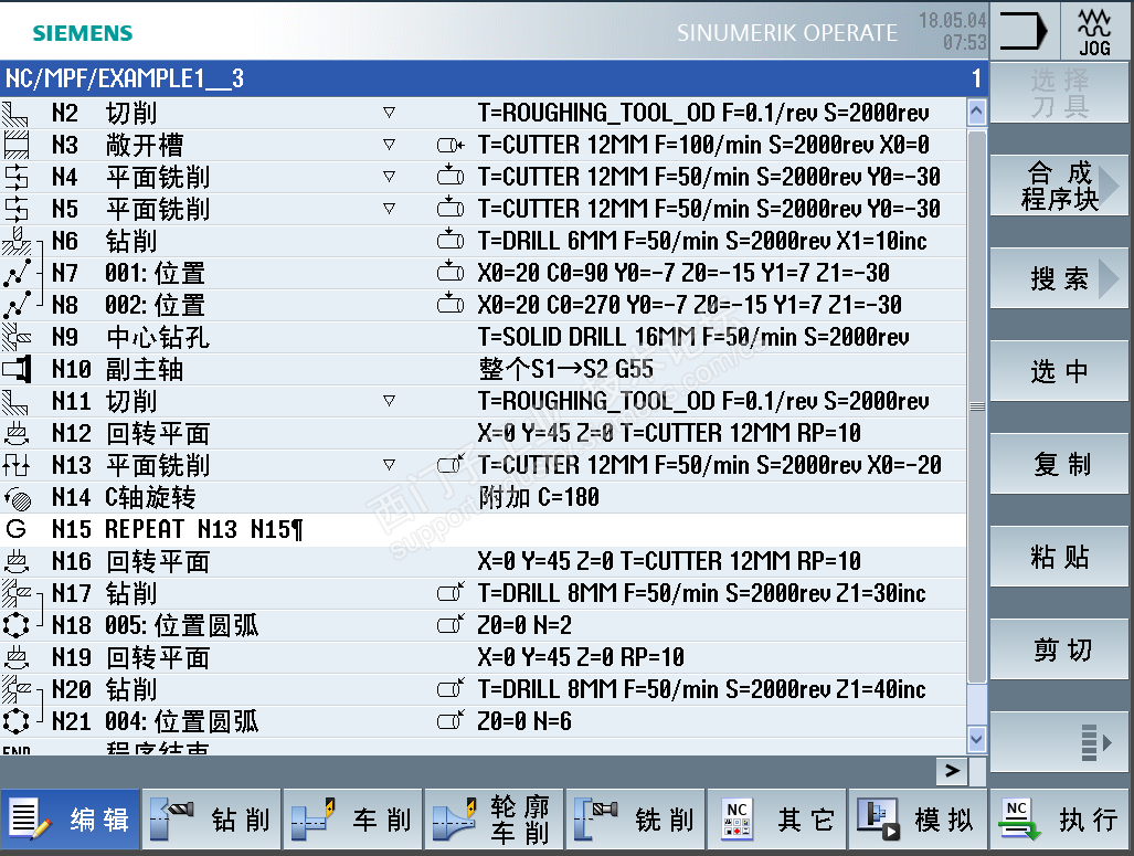

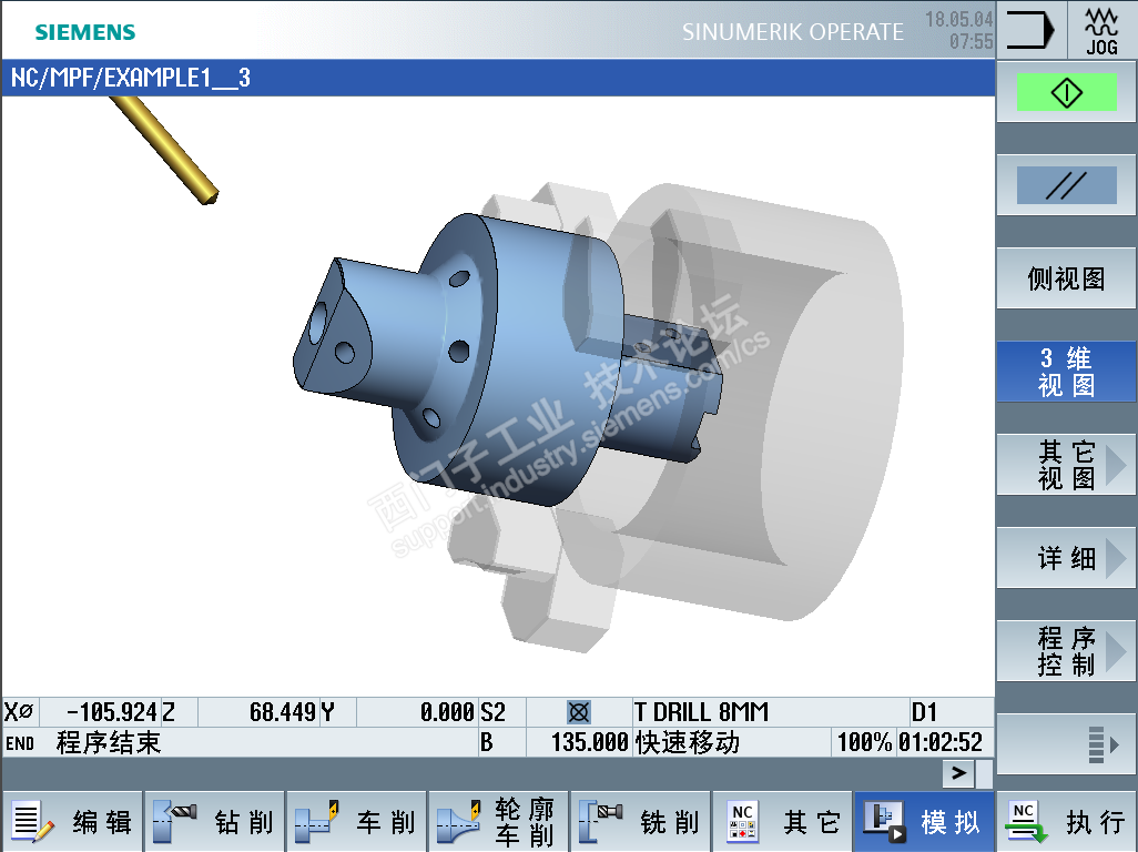

探讨用最简短程序段完成图纸加工。现在用21段程序完成加工。
