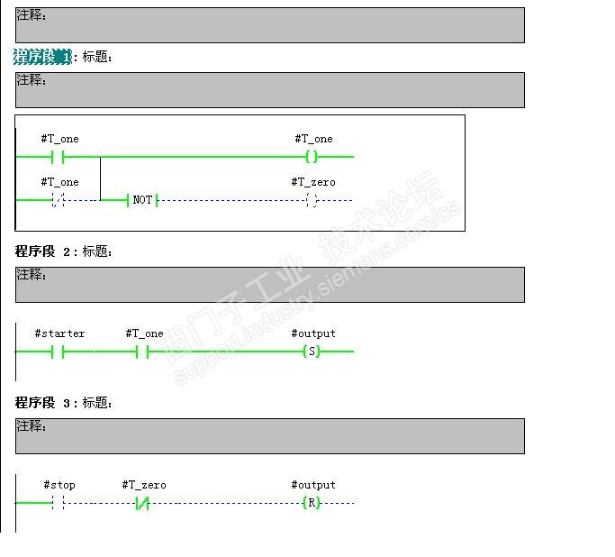

那个网友在调用函数FC的临时变量时,这样做赋值,图示:
   从图示中明显可以看出,网友的编程含义是想先给临时变量#T_one = 1;#T_zero = 0赋值,然后再在下面的程序段中实现具体的控制运算(第一个疑问答案的正确的)。
   既然,临时变量只能在调用时才生效,那么,在过程运算处理时是否可以被修改状态?答案当然是肯定的,因为临时变量仅仅作用于中间数据过程处理,结果还需要具体的控制程序来确定,来做一个验证,按网友的程序基础验证,(带参数的函数FC,起、保、停控制)

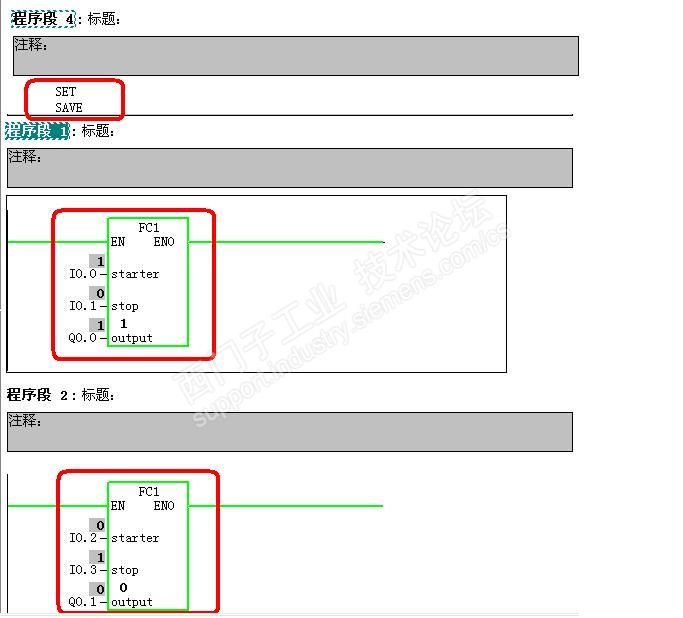

在组织块OB1中多次调用FC1,图示:

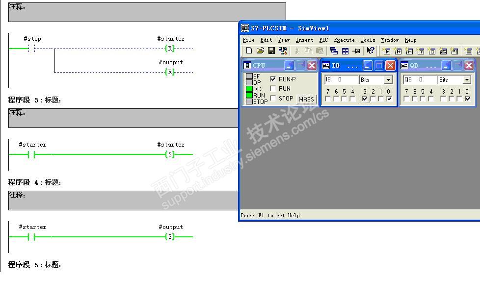

使I0.0 = 1,Q0.0 = 1;使I0.3 = 1,Q0.0 = 1 / Q0.1 = 0;改变其它输入状态,FC1执行仍然正确。说明在OB1调用FC1程序段2时,临时变量TEMP的赋值有效,打开FC1,也可以看到运行过程,图示:
#T_one为1,#T_zero 为赋值有效0。FC1的虚线框是因为我没有在FC1最后没有写SET SAVE语句,写入后的FC1为实线框了,图示:
采用其它变量修改临时变量的状态?图示:重新修改FC1
由此可见,临时变量可以在过程控制中通过其它变量多次写入新值,以达到控制过程处理数据时的要求。
