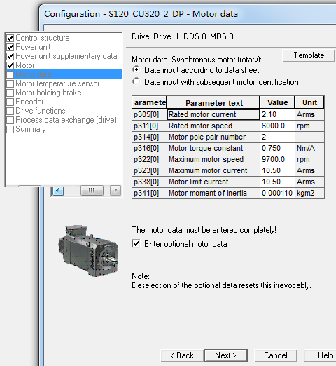

400V级西门子V90伺服电机可以接在于S120驱动上进行控制吗?并不是要一直这样用,只是想测试一下,V90的电机并不在S120可选择的列表里面,是否只能以第3方电机的方式进行组态?
第3方电机进行组态需要知道电机的确确数据,磁极对数等,但是V90的低电机参数里都没有标注磁极对数,如何解决?
通用伺服电机的磁极对数如何计算出来?象异步电动机一样计算吗
