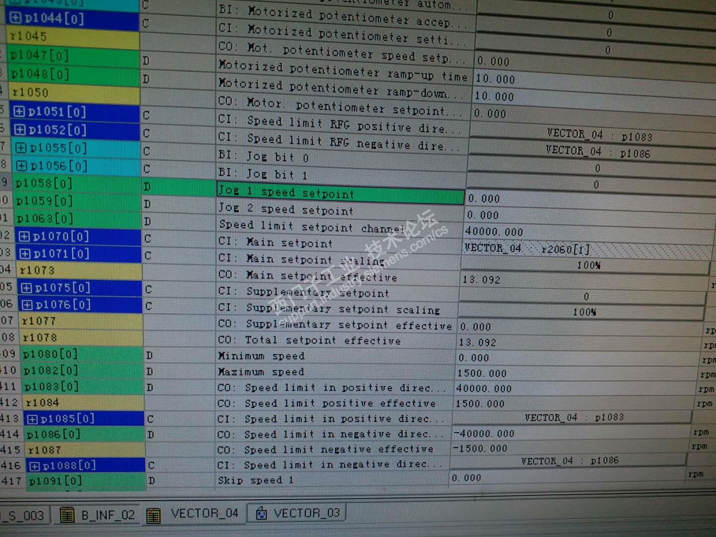

回复:请教:S120,922=220时,PLC主给定为何写到第二个WORD?

以下是引用老兵在2018-05-04 16:08:30的发言 >6楼
 P922=220并不代表就是浮点数给定啊,只是定义了收发都是10个PZD而已。
你的P1070=R2060(1)?
p1070 = r2060[1],922 = 220就确定了。
