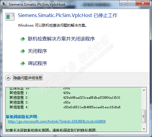

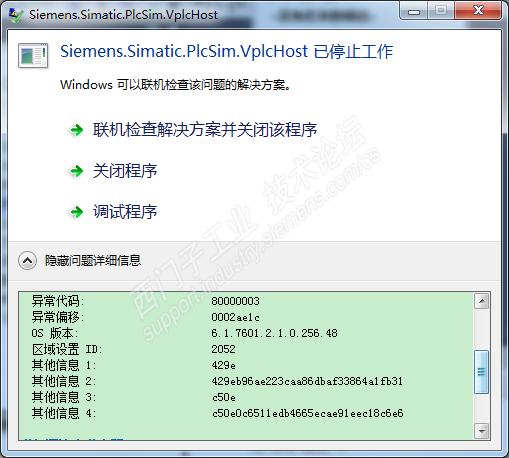

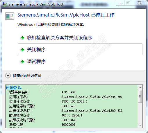

siemens.simatic.plcsim.vplchost.exe已停止 仿真用不了,我的是博图V15,用的是VMware Workstation Pro14X的虚拟机,装的是WIN7 64位的旗舰版,我的物理电脑也是相同的系统,物理电脑装的同样的软件,一切正常,可是在虚拟机里面一 运行仿真就会出现这个问题,在本论坛里面也有一位大侠碰到同样的问题,但是没有解决方案,其它地方也找不到方法解决,经过不停的试网上的解决方案,发现没有有效方案,无意中我点开了仿真软件,没有打开博图软件,发现和物理电脑里面的仿真软件打开的状态是一样,突发奇想,会不会先开仿真,会解决这个问题呢,于是我就试了 一下,真的可以。但是我真的不知道是什么原因,哪位大侠能告知啊,谢谢
