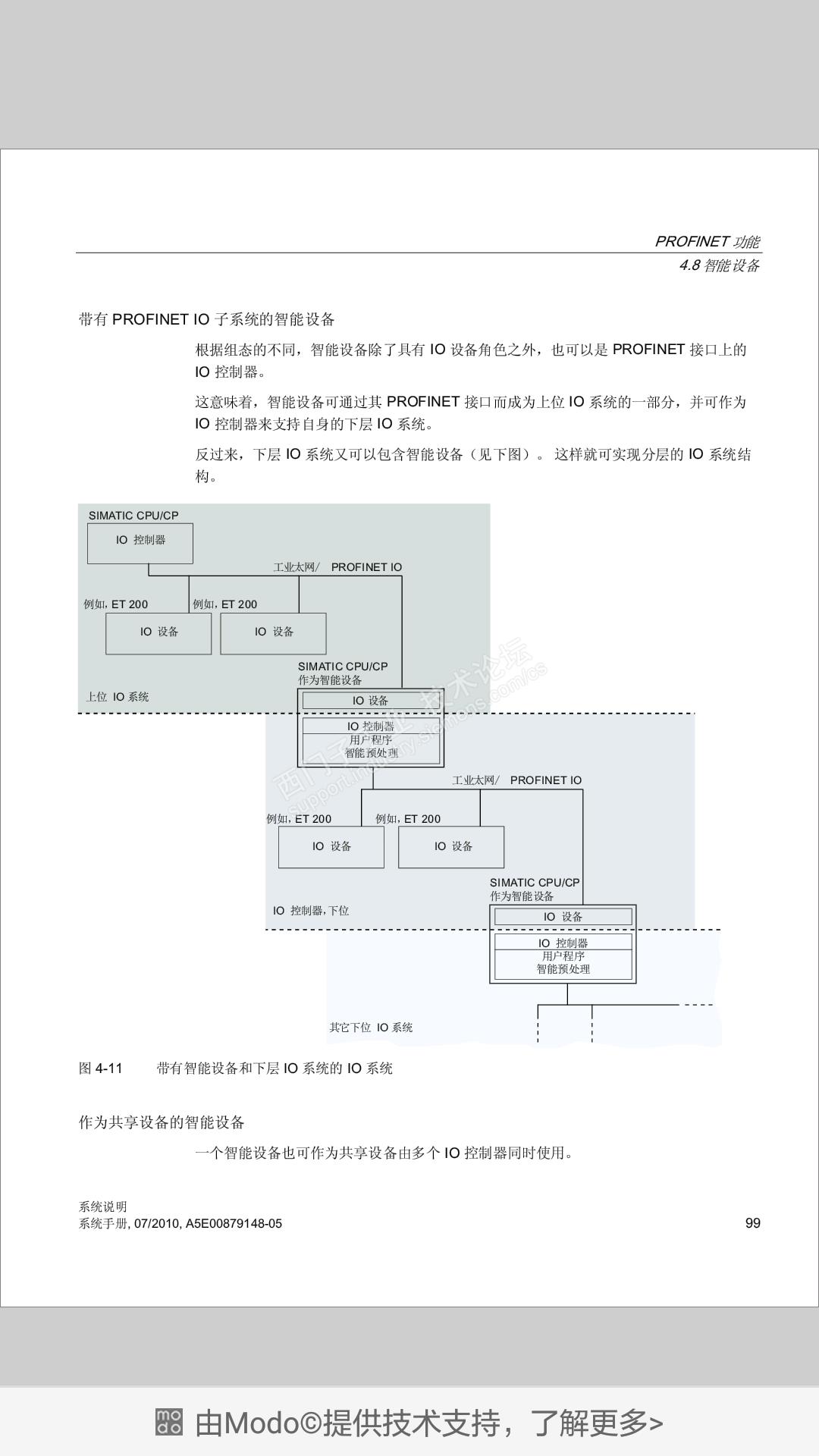

1公里的距离还是走光纤吧。
至于1500和1200之间的通信 有S7,TCP,你问的比较多的是PN通信。
1200作为1500的PN IO设备工作这个是没有问题的(profinet智能设备),同时作为1500的IO设备的1200CPU还可以有自己的IO设备。1200可以脱离1500单独工作,采用 PN 智能设备这种工作方式的优点是,通信方面不需要编程。你需要了解下profinet智能设备功能相关知识
