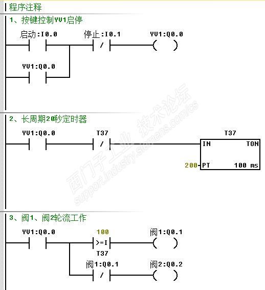

写程序前,先分析问题,理出逻辑关系:
1、按钮控制YV1启停
2、YV1工作,则阀1和阀2轮流交替工作
