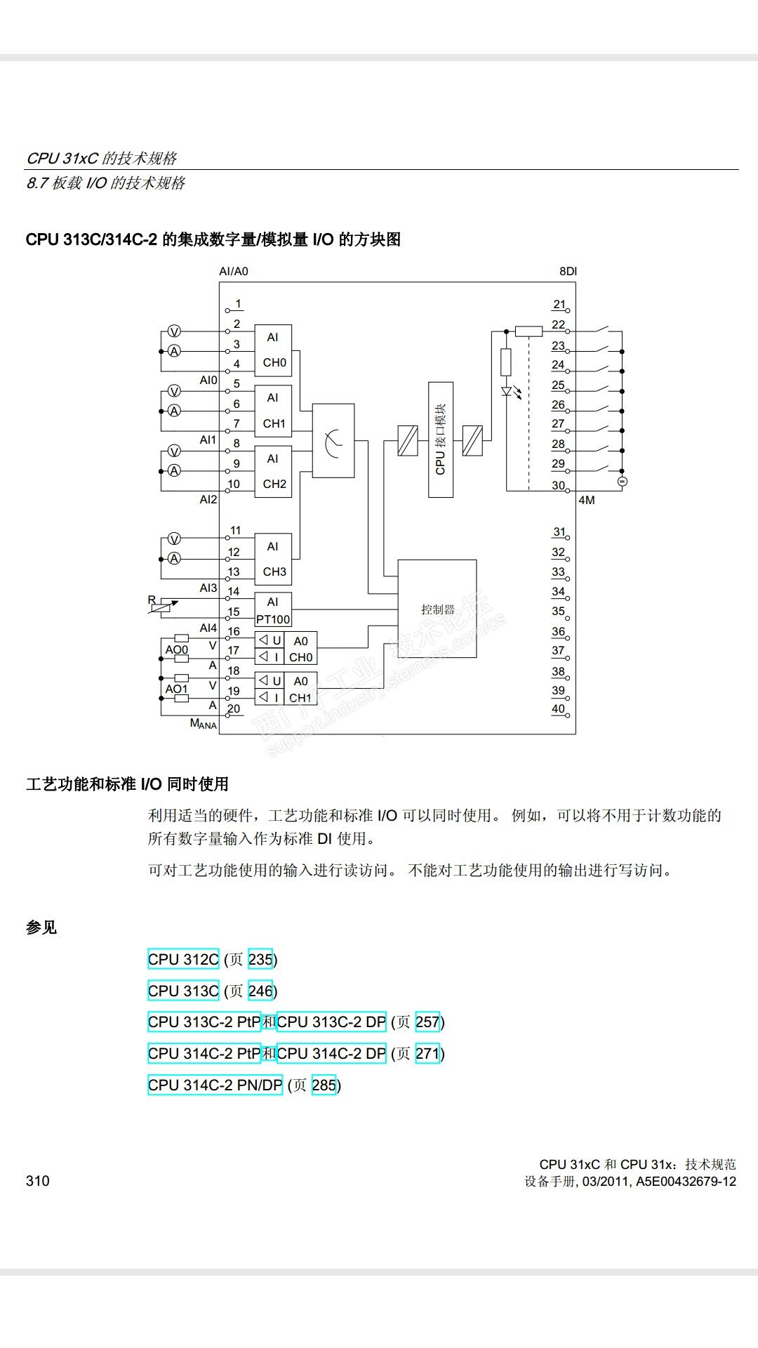

回复:求CPU314C-2PN\DP本体自带的模拟量接线图

模块盖板背后有接线图的
