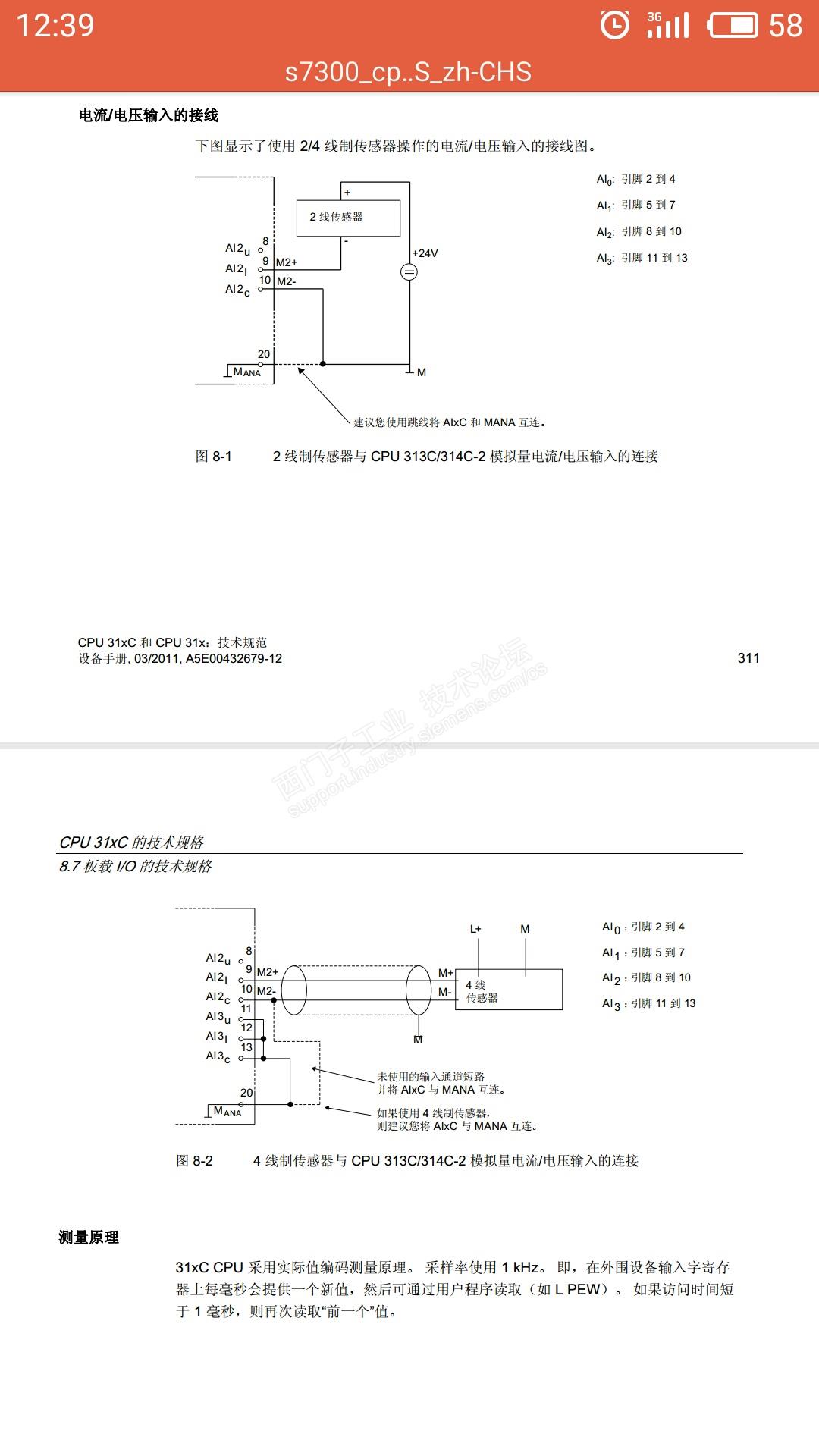

回复:求CPU314C-2PN\DP本体自带的模拟量接线图
BBdell
    439
    25
注册时间:2015-09-13
发布于 2018-05-05 12:41:11
3楼
8.7.2 模拟 I/O 设备
下图使用的缩写
M 接地连接
Mx+ 测量线路“+”(正极),针对通道 x
Mx- 测量线路“-”(负极),针对通道 x
MANA 模拟测量电路的参考电位
AIXU 通道 x 的电压输入“+”
AIXI 通道 x 的电流输入“+”
AIXC 通道 x 的共用电流和电压输入“-”
AIX 模拟量输入通道 x
