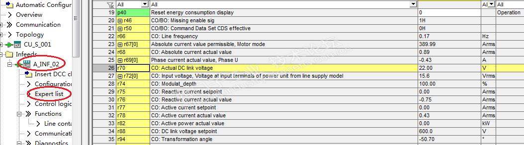

回复:请教一下,如何在starter软件里让ALM整流单元启动啊?
李毫
    336
    24
注册时间:2011-04-27
发布于 2018-05-05 13:23:13
2楼

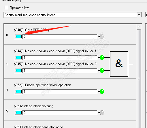

以下是引用老兵在2018-05-04 22:22:24的发言 >1楼
直接从这里设定为1/0,或者连一个CU上的端子,然后仿真那个端子。
请教一下,把P840.0改为1了,但是整流单元没反应,看参数列表里,r70直流电压值为22V;把P840.0改回0,电压还是22V,就是输出电压没变。请问这是怎么回事,我该怎么让整流启动?还是说要和AIM滤波单元有关?
