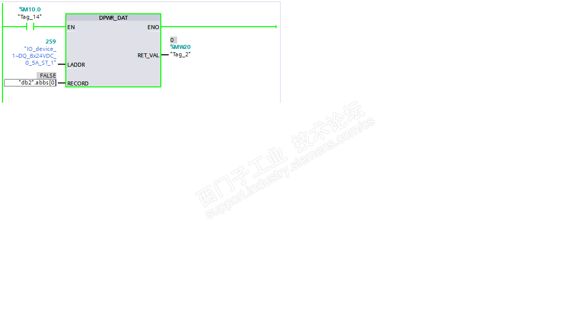

在非优化访问数据块中RECORD可以写成P#DB2.DBX0.0 BOOL 8
如果DB2是优化访问块,这个RECORD怎么写8个BOOL,我只能设置成写一个BOOL如图‘db2.abbs[0]’.长度怎么设置求教?
db2数据类型是array[0..7]of bool
