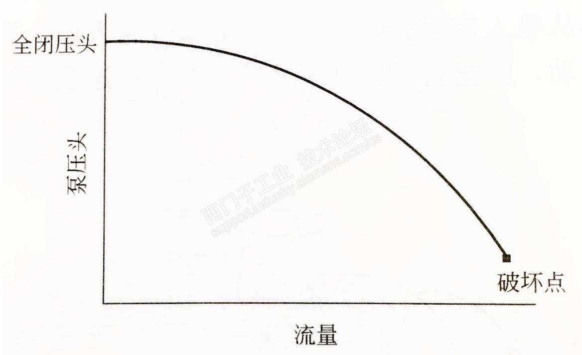

不知道楼主用的什么泵。
如果是离心泵的话,随着出口阀门的关闭,泵出口的压力是会逐渐增大的。
