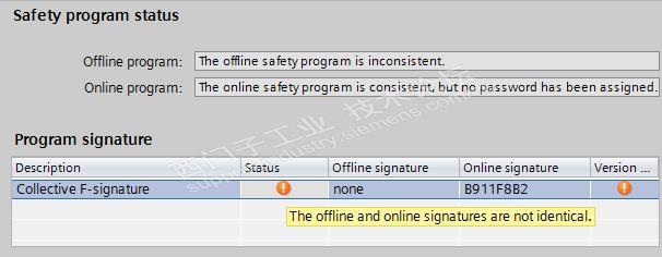

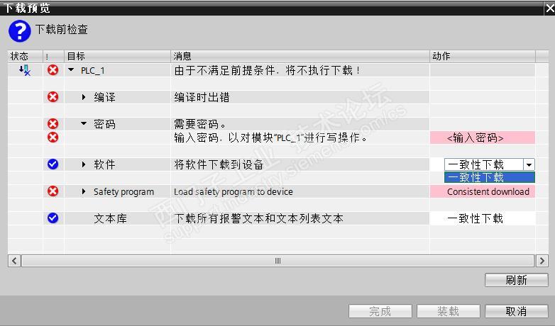

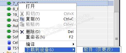

各位朋友,在大家的帮忙下,目前离线和在线的程序已经一致了,可以在线查看了。但是现在又遇到了一个新的问题。因为目前在线的程序温度控制方面存在缺陷,需要修改,但是我手上的程序是老外离开中国10天前给的程序,目前最新的程序还不肯给我们。我之前没用V14下载过程序,v14不像step7,感觉还是step7下载界面简单。我按照图一的方法,选中要下载的快,点击下载到设备。我这个步骤应该没问题吧?然后就跳出来图2的界面,一是需要密码,二是安全模块一致性下载存在问题。可是我现在想要下载的模块是一个普通的模块,我就打开plc,访问权限如图3所示。我的理解是,只要不下载故障安全模块,应该是不需要密码的。请问大家,我的理解是否正确?我也不知道是不是老外最后一天走之前,把这里的√都打上了,我个人觉得这个可能性比较低。
请论坛上的朋友帮忙分析下,问题1:在目前这种状态下,不知道密码,是否能够实现对普通模块的下载?
2.故障安全模块是干嘛的?我下载程序的时候还特意按了急停下载程序,不过没什么用。是不是需要把plc由run状态切换成stop状态,再下载程序???
希望大家解答下,谢谢大家。
今天来了客户现场,再次测试看看能否下载程序。结果是还是不行,一致性下载下拉菜单什么都没有,就只要一致性下载,没有非一致性下载。哎,好郁闷!程序下载不来,安全模块程序也上传不了。各位朋友这种情况下,还有解决办法吗?
