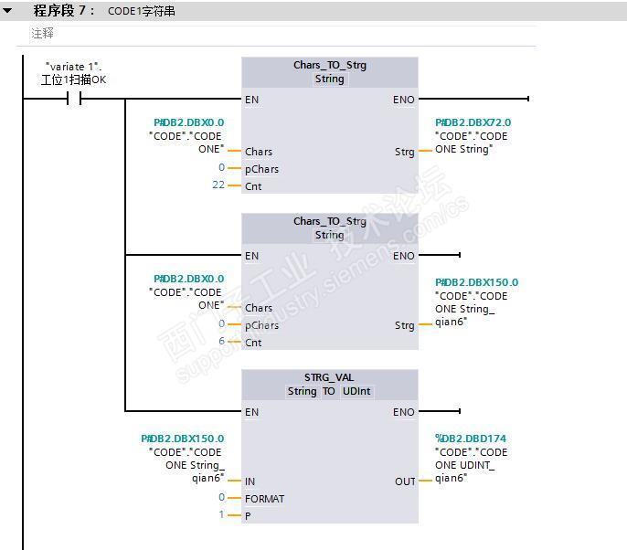

把读码器连续ASC码转成字符串
到此把读码器asc吗转成字符串,为下面存数据库时的编码准备
