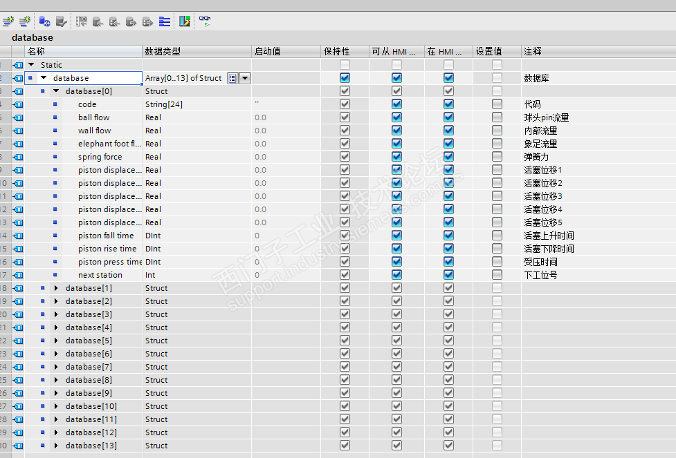

存放10组数据缓存,数组下标0是OK品参数缓存;数组下标11、12、13分别是工位1、2、3NG品参数缓存
