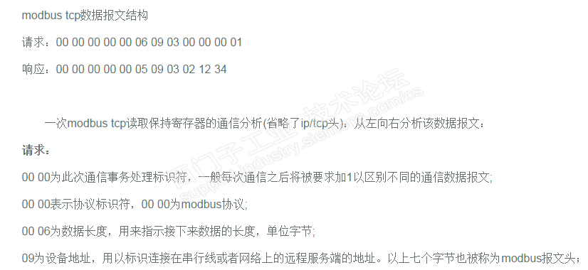

我要与外部设备modbus tcp通讯,但是外部设备接收不识别收到的前六个字节,网上查了一下,是叫通讯事务处理标识符,不知道能不能把1200发送的报文前面几个字节取
消掉
