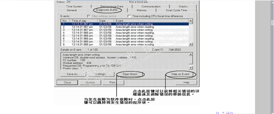

以下是引用LLLWH在2018-05-09 11:17:14的发言 >11楼
CPU模块上的所有LED都亮不是闪烁,我接触了多起,我的看法是这时微处理器已经不运行程序了,这个程序不是用户程序,而是微处理器内自己工作的程序。这时微处理器对外的所有I/O口都是一个相当一个空白的微处理器的硬件自然释放状态。这时外部所有的LED灯恒亮,并不是微处理器控制点亮的,是硬件设计导致的。这时LED提供给用户的信息毫无价值,通过电缆诊断是识别不了的,无法连接,我的一点看法。
LLLWH大侠理解是正解,我刚查了一下以往的维修笔记,这种灯全亮不闪烁,我一次都没遇到过,记录中我遇到过都是闪烁的,而且笔记中记载通过
诊断来判断故障点的。
